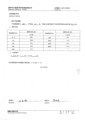

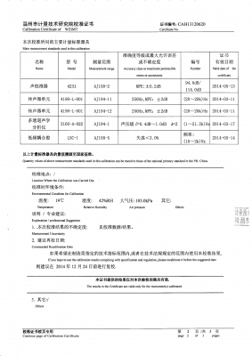

我公司有一台AWA5661声级计,前段时间拿去检定后计量院出了份校准证书,不知道该如何对其进行评价。请各位大侠帮帮忙,谢谢啦!
海牛神 发表于 2014-2-10 11:04:13 | 显示全部楼层
参照声级计检定规程JJG188-2002,两位第一页标准器的编号栏和测量范围填写的信息弄反了 ,你的声级计的准确度等级为2级

    是啊,他们真的太粗心了,谢谢你。请问你有没有声级计校准证书的评价模板,不用这么详细,只要根据校准证书上面的结果,来证明这台声级计是合格的,可以继续使用就OK了。再次万分感谢!
海牛神 发表于 2014-2-12 13:48:31 | 显示全部楼层
检定规程上有一级二级各个项目的允许误差。

指示声级调整 有误差范围吗?谢谢!

检定后为啥出校准证书?出检定证书不就有结论了吗。

我个人认为,这个声级计估计是“咪头”声级计,频率范围是31.5-8K,不能做电信号检定,因此温州计量院只给出校准证书,问题是这份校准证书给出了倍频的频率计权,没有给出其误差值,客户要做校准证书确认时,需要对照检定规程里频率计权的误差限要求去判断。
