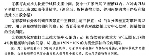

请问大家对摆锤冲击试验机径向间隙的校准过程是怎么理解的?
百分表应放置在哪里测量?
 楼主| JOHNKILLER1986 发表于 2014-2-26 13:07:36 | 显示全部楼层
轴向与径向间隙的检定方法
轴向与径向间隙的检定方法
