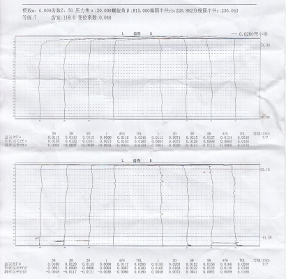

各位坛友,请帮忙分析下哈量型号为3008B型万能齿轮测量机测量报告啊!
请帮忙看一下齿向-44.39以下变化大的地方代表什么意思?

咋没人回复啊,图中齿向曲线帮忙分析一下

因为你在-44.39以下的地方,你并没有测到齿形,所以你下面的曲线是不规则的。这个你可以不用管它,只要在你评价范围内是好的,就可以了
晴天霹雳 发表于 2014-5-31 21:09:49 | 显示全部楼层
总共测量4个齿,在评价范围内齿向、齿形、倾斜偏差都是合格的。-44.39下可能有脏东西没擦净或表面划伤等,观察工件表面。
