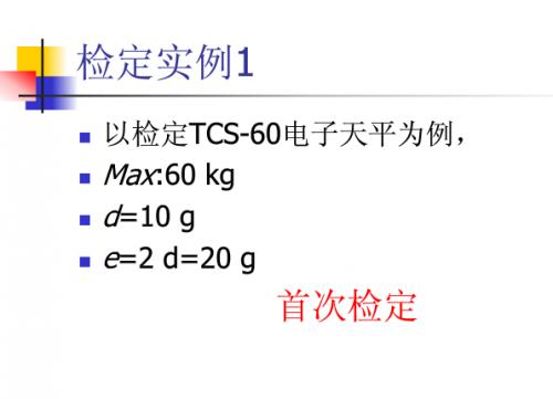

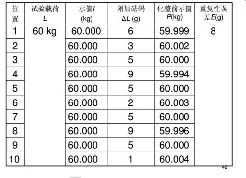

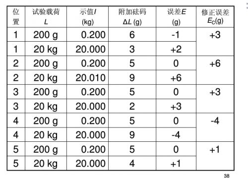

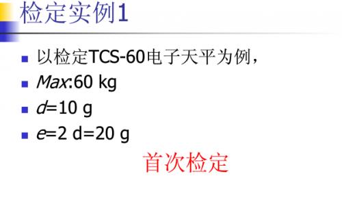

刚才发了一个贴,越搞越乱,只好重新发一次。刚刚接触电子天平,看来《电子天平》国家计量规程宣贯,有很多问题不懂。想请教各位前辈 QQ截图20140222114409.png ,这个用来讲解的天平, QQ截图20140222114442.png ,这个公式,纸质的规程里怎么没有啊? QQ截图20140222114535.png ,这个图中,为什么要加200g的砝码,那个误差的计算公式是第二个图里的吗?0.5e不是10吗? QQ截图20140222114630.png ,这个计算公式中哪里?? QQ截图20140222114647.png 这个空载怎么是200g, QQ截图20140222114754.png 这个是最大称量范围是210g的,空载怎么是0?[/table]

示指误差应是对零点修正后的修正误差  ,这句话怎么理解??
还有在检定的时候,检完50g这个点,要检100g这个点的时候,是不是要放一个小砝码,说是为了抑制零点漂移。这个说法有道理吗?
这里的200g是10e 测试零点误差的。
检定实例里的TCS-60型号,型号含义是最大称量为60kg的电子台秤,这里怎么成电子天平了。

   刚才又看了一下规程的宣贯,里面说的“TCS-60电子天平” 。
xvshaoyong 发表于 2014-2-26 09:29:38 | 显示全部楼层
TCS在555规程里解释为T代表台的意思C代表传感器S代表数显,并不是说TCS就是电子台秤

宣贯里说的很清楚了,若e≠d时,e 按d来计算。所以公式中的0.5e,在此例中实际是0.5d,即为5。至于为什么选200,前面有人解释了。是摆脱零点跟踪而选取得10e

这个规程宣贯讲得很清楚了,加小砝码,求化整前的误差,是为了显示出实际值,所以用d代替.

电子天平如果是60kg最大秤量,实际分度值为10g的话,卖给谁去啊?写这个PPT的人过于空想,不过他也就是举个例子而已的了
海狼 发表于 2014-7-15 23:54:48 | 显示全部楼层
回复 5# xvshaoyong
   JJG555-1996非自动秤通用检定规程里说的非常清楚,只适用于秤而不涉及天平,要知道在国内,衡器通常指的是秤,秤和天平是划分位俩类计量器具来管理的,虽然秤和天平都是属于非自动衡器;其次,衡器产品型号编制也是有QBT  1563一2003衡器产品型号编制方法为依据的。
