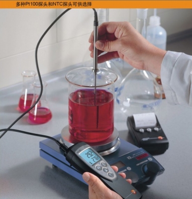

vandyke 发表于 2014-3-3 21:14:05 | 显示全部楼层
此种温度计可用专门的表面温度计或叫做表面测温仪,也可以用普通温度计配表面测温探头,德图有一款pt100的表面探头误差±0.2℃,可满足要求,一般来说点珠状的k型热电偶探头也可以进行表面测温,但是不确定度达不到0.2℃。
 楼主| 刘彦刚 发表于 2014-3-4 06:33:12 | 显示全部楼层
此种温度计可用专门的表面温度计或叫做表面测温仪,也可以用普通温度计配表面测温探头,德图有一款pt100的 ...
超版说的是这个吧?
谢谢!我上班后就去联系!

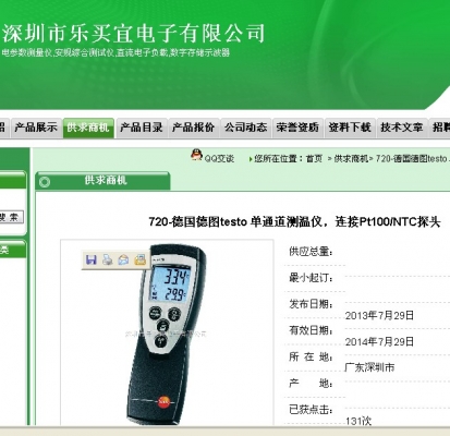

 楼主| 刘彦刚 发表于 2014-3-5 05:08:08 | 显示全部楼层
    我与经销商联系上了,可惜其测温探头只有硬质园棒的。本难得有配Pt100的袖珍式温度二次表,本想用它与可贴敷式Pt100测温探头配。但接口不好配,经销商正在想办法。不管怎样,我都非常感谢超版!
vandyke 发表于 2014-3-5 20:12:51 | 显示全部楼层
公司有官方销售渠道,他们官网有价格
 楼主| 刘彦刚 发表于 2014-3-5 22:39:57 | 显示全部楼层
公司有官方销售渠道,他们官网有价格
    请给出其官网链接!不知他们能有可贴敷式Pt100传感器否?或能解决与台湾嘉升可贴敷式Pt100传感器接口不好配的问题目就好!谢谢!
 楼主| 刘彦刚 发表于 2014-3-6 04:57:41 | 显示全部楼层
公司有官方销售渠道,他们官网有价格
    德图的仪表:
嘉升的传感器:
