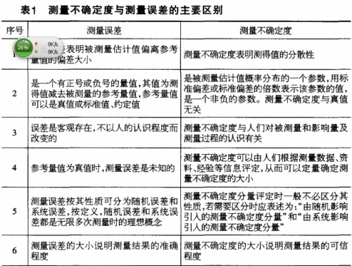

叶德培老师发表在《中国计量》上的《测量不确定度评定与表示》系列讲座,讲得相当好!应该说比JJF1059.1—2012《测量不确定度评定与表示》好!我在学习中发现:在人们脑子中,在平时的叙述中,一不小心就会让不确定度与真值联起来。
叶老师讲座选摘:
 楼主| 刘彦刚 发表于 2014-3-3 07:27:03 | 显示全部楼层
 楼主| 刘彦刚 发表于 2014-3-3 07:28:56 | 显示全部楼层
量友发现不,在人们脑子中,在平时的叙述中,一不小心就会让不确定度与真值联起来。
    请看叶老师讲解测量不确定度定义时,在第(2)条的结尾处明明说到:测量不确定度是说明被测量测得的量值分散性的参数,它不说明测得值是否接近真值;
    在给出的图2中也说明了测量不确定度与真值无关;
    在表1的第2款,也进一步强调了:测量不确定度与真值无关。
    但是就看叶老师讲解测量不确定度定义时,在第(1)条中的例:当得到的测量结果为m=500g,U=1g(k=2),就可以知道被测件的重量以约95%的概率在(500±1)g区间内,……。
    这里被测件的重量只能理解为真值吧?

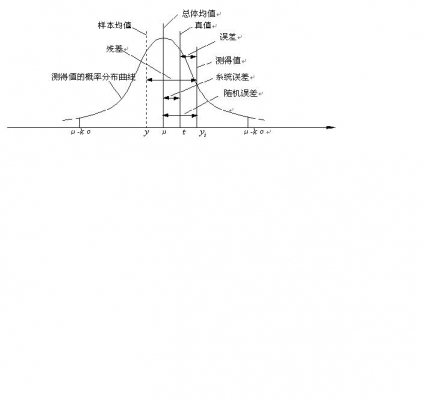

是的,特别是图2画得非常直观和形象。从图2可以直观地看出,被测量的最佳估计值(测量结果)的误差为Δ,而测量结果的测量不确定度为U。但如果仔细分析,图2仍然有缺陷,我认为图中的测量结果y和被测量真值Y0位置似乎画反了,应该交换一下位置。我的理由是:
  如果不换位置,因为把不确定度U画在了测量结果y的两侧,非常容易使人把Δ理解成测量结果y的系统误差,容易把不确定度U理解成测量结果y在抛除“系统误差”Δ后剩余的“随机误差”,从而使随机误差与不确定度相混淆,造成误读。
  y与Y0交换位置后,Δ仍为被测量的最佳估计值(测量结果)与被测量真值的差,为测量结果的误差。根据误差理论建立的“测量误差不可消灭”的理论基础,非常容易导出凡是测量必有误差,被测量真正的真值无法通过测量获得的结论。JJF1001-2011的3.21条“量的真值”定义注3说,在“GUM和相关文件采用的方法,其中‘真’字被认为是多余的”,所以此处的“被测量之值其实是指被测量真值”不是指被测量的测量结果。根据测量不确定度定义,U是“表征合理地赋予被测量之值的分散性”,即U表述的就是被测量真值的分散性,表征被测量真值可能存在的区间的半宽。人们就是用这个被测量真值可能存在的区间半宽“参数”U“与测量结果相联系”定量表示测量结果y的可疑度(或称可信性、可靠性)的大小。
  所以我认为,叶老师讲解测量不确定度定义时,在第(1)条中的例:当得到的测量结果为m=500g,U=1g(k=2), 这里被测件的重量500g不能理解为被测量的“真值”,只能理解为被测量的“测量结果”或被测量的“最佳估计值”,是被测件的重量“真值”以约95%的概率在±1g区间内(真值以约95%的概率估计出来可能存在的区间半宽为1g)。至于被测量的这个500g测量结果或最佳估计值的误差范围半宽(最大误差限定的区间半宽)到底是多大,可以通过误差分析获得或用(送)准确性更高的上级技术机构检测来确定,不能用不确定度表述。
 楼主| 刘彦刚 发表于 2014-3-3 12:20:36 | 显示全部楼层
回复 6# 史锦顺
2 不确定度与真值无关说在变化
叶先生强调的“不确定度与真值无关”的说法,在VIM第三版(2008版与2012版)已有根本变化。VIM3说:不确定度是以一定概率包含真值的区间的半宽。如果说与真值无关,还哪有包含真值的区间?既然说“包含真值”,那不确定度就不是与真值无关,……。
“(2008版与2012版)”说反了吗?应该是(2012版与2008版)吧?恳请上传最新版VIM3,以正视听。

图中的测量结果y和被测量真值y0的位置我觉得不是画反了,而是画的太夸张了,y0应画在y—U到y+U范围内是合理的。您觉得如何?

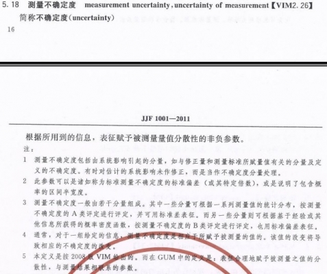

规矩湾锦苑 发表于 2014-3-3 17:19:13 | 显示全部楼层
回复 15# 刘彦刚
  顺便回复15楼的问题:
  JJF1001-2011的5.18条注5已经指出测量不确定度定义是“按2008版VIM给出的。而在GUM中的定义是:表征合理的赋予被测量之值的分散性,与测量结果相联系的参数”。这是告诉我们2008版VIM与GUM的定义略有不同,但就其核心含义还是相同的,都是“赋予被测量之值的分散性”。而根据被测量真值的定义的注,在GUM及其相关文件中“真”字是“多余的”,因此“被测量值”就是指“被测量真值”,“赋予被测量之值的分散性”就是“赋予被测量真值的分散性”,而不是“赋予被测量测量结果的分散性”,只不过用“赋予被测量真值的分散性”作为一个“参数”“与测量结果相联系”,来定量表述测量结果的一个品质(可信性)优劣。可以说无论GUM还是VIM,也无论它们的新旧历次版本都强调了不确定度是“包含真值的区间的半宽”,相互之间从来没有产生过矛盾。
  值得一提的是千万不要把不确定度理解成“包含真值的区间”,区间和区间半宽是大不相同的。“区间”有上下限,上下限各自带有正负号,区间在数轴上有自己确切的位置和宽度。“区间半宽”仅仅是“宽度”,没有上下限和正负号,在数轴上并无确切的位置,要想知道确切位置就必须知道被测量的真正真值(一般可将量值溯源系统中处于其“上游”的测量结果作为“参考值”约定为“真值”)。真值是区间的对称中心,而不能用测量结果作为对称中心。把测量结果作为对称中心,不确定度作为半宽,构成的区间作为测量结果的误差范围(或准确性),是当前最常见的一个错误。

叶老师说的“测量不确定度与真值无关”是与“测量误差与真值或标准值、约定值有关”相对应的,意思大致是获得测量误差必须知道真值或标准值、约定值,而获得测量不确定度则不需要知道真值,因此说无关。但是,对于正常的测量和合理的不确定度评估结果,被测量真值y0应处在在y—U到y+U范围内,否则就没有意义,如果是能力验证,就可能出现En>1的情况。这样看来,测量不确定度与真值又有关。
      因此我在9#提到:图2中的测量结果y和被测量真值y0的位置我觉得不是画反了,而是画的太夸张了,y0应画在y—U到y+U范围内是合理的。除非作者故意画的不合理。
都成 发表于 2014-3-3 18:00:56 | 显示全部楼层
发一个图片供参考
lhy118 发表于 2014-3-3 22:24:54 | 显示全部楼层

叶老师说的“测量不确定度与真值无关”是与“测量误差与真值或标准值、约定值有关”相对应的,意思是获得测量误差必须知道真值或标准值、约定值,而获得测量不确定度则不需要知道真值,因此说无关。20楼说的这段话非常正确。简单来说,不知道真值就无法知道测量误差,真值的大小无论怎样却并不影响测量不确定度。
  因此正常的不确定度评定根本不考虑被测量真值y0是否在y—U到y+U范围内。能力验证中是把参考值作为被测量约定真值Y0,En的分子就是测量结果的测量误差绝对值,分母是约定真值不确定度和测量结果不确定度均方根,真值y0是否在y—U到y+U范围内,并不是造成En>1的原因。测量不确定度的大小的的确确与真值的大小无关。所以,我的观点是:图2中的测量结果y和被测量真值y0的位置的确是画反了,而不是画的太夸张了。21楼的图用来说明真值、测量结果、随机误差、系统误差等等一点问题也没有,但是要说明测量不确定度就必须把“总体均值”改为“真值”,并把已有的“真值”和“系统误差”删除。因为不确定度评定的基础是执行规范的测量方案,粗大误差和已知系统误差排除在外。
 楼主| 刘彦刚 发表于 2014-3-4 05:17:32 | 显示全部楼层
回复  刘彦刚
  顺便回复15楼的问题:
  JJF1001-2011的5.18条注5已经指出测量不确定度定义是“按2008版VIM给出的。而在GUM中的定义是:表征合理的赋予被测量之值的分散性,与测量结果相联系的参数”。这是告诉我们2008版VIM与GUM的定义略有不同,但就其核心含义还是相同的,都是“赋予被测量之值的分散性”。而根据被测量真值的定义的注,在GUM及其相关文件中“真”字是“多余的”。规矩湾锦苑 发表于 2014-3-3 17:19
的确在JJF1001-2011的5.18条注5已经指出测量不确定度定义是“按2008版VIM给出的。
但在JJF1001-2011的引言中说明是依据ISO/IEC GUIDE99:2007
不知2008版VIM与ISO/IEC GUIDE99:2007关系怎能样?
