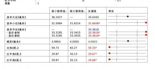

进口的好一些呵呵,现在国产中图的螺纹机可以检定全尺寸的螺纹参数了,用那机器去跑一遍,呵呵合格的有几个 ...
斤斤计较 发表于 2014-3-6 15:38
我们有台螺纹扫描测量仪,国产的环规扫一遍,90%多的不合格啊。
烟酒茶 发表于 2014-3-24 14:21
哇塞,非常想看看你扫描的结果,和我的估计完全一样。

斤斤计较 发表于 2014-4-18 11:05:43 | 显示全部楼层
看来主要是角度的问题啊,那怎么办?
这些做塞规的公司要怎么办?

回复 6# 斤斤计较
    我也想看看,我们国家的螺纹没那么差吧?

我一直怀疑是我的测量水平有问题,这才明白了原来是量规本来就有缺陷啊,深有同感!
wujiuniu 发表于 2015-12-14 16:58:46 | 显示全部楼层
我觉得是量规不稳定,有时合格率很高,界面一片绿;有时候很差,我觉得是一批一批的问题。
