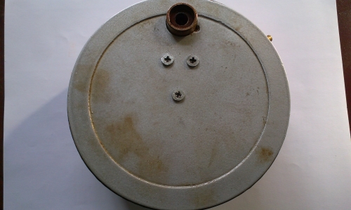

理化检测仪器上有块压力表(如图),接口是内螺纹,这样的压力表怎么检测?仪表盘有多种显示,检测什么示值?
仪表正面
仪表正面
仪表背面
仪表背面

这个表应该不是压力表,黑圈是压力
这个表应该有一个配套设备,类是千斤顶的东西

这块表不是单纯的压力指示吧,盘面印着“邯仪”,你可以电话咨询下邯郸华宇仪表厂,厂家应该最清楚该如何检定。

这应该是一块专用压力仪表,具体是不是按照普通压力表的方法进行检定,先看看使用方法,面板上有MPa单位,说明有一圈是MPa,按照MPa值进行检测。
SWY型 液压强度试验机
  本机用来测定型(蕊)砂在常温下的抗压、抗剪、抗拉和抗弯强度。
主要技术参数
  活塞产生最大推力:2400N  手轮推进行程:50mm
  D表测定范围:0-0.12MPa(抗压)
  G表测定范围:0-1.2MPa(抗压)
 楼主| 北方热工 发表于 2014-3-11 15:59:35 | 显示全部楼层
看技术参数,我感觉可以按照测量范围0-1.2MPa的压力表进行检定,现在的问题是没有专用接头。

制做一个接头后完全可以按照普通压力表检定规程进行检定

这个和千斤顶的压力表一样不需要检定的吧,只需要在检液压强度试验机的时候标注 力值和表压的对应关系就可以了

就按照压力表校准,不确定级别。转接头是必须的,要么是买,要么是加工。
八一八 发表于 2014-3-20 21:59:41 | 显示全部楼层
这个东西应该按千斤顶的规程来做
找一个测力计去压,对比力值
hnmickey 发表于 2014-3-21 11:57:39 | 显示全部楼层
就按MPa来检定了,其它单位都是对应转换的,其实都一样。
