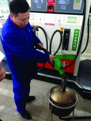

加油站现场演示,卡枪不会造成缺斤少两。于英杰摄

  在加油站,记者希望加油员现场演示。南京市尧化门片区主管张剑当即拿起一把加油枪,然后在加油量上标定为20升,接着他向一只经南京市计量监督检测院认证的20升计量桶里加油。在加油过程的末尾,可以听到油枪一卡一卡的声音。当加油机上显示满20升时,计量桶的读数为19.99升,误差为0.5‰,低于3‰的国家计量误差范围标准。
  张剑说,计量监督部门每半年会对所有加油枪进行一次计量检定,对经检定的合格进行铅封,张贴合格标牌。中石化分公司也会对相应的加油枪流量器进行铅封,经铅封完好的加油枪才可以使用。此外,加油站片区每个月都要对所有加油枪进行计量检定,以确保计量无意外,“网友们所说的那种猫腻是不存在的”。
