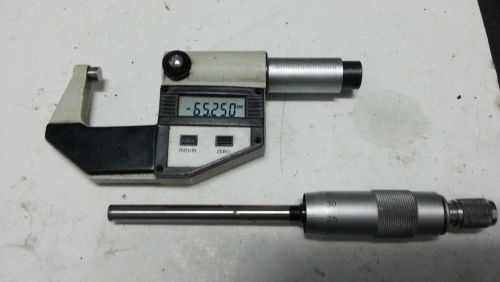

手上一把上量数显千分尺,转动丝杆数字毫无反应,开关完好,不知道怎么修啊!!
丝杆拆出
丝杆拆出
丝杆拆出,丝杆上有螺纹,作用就不清楚了
液晶内部,接着就无法继续拆了
液晶内部,接着就无法继续拆了
电路板内部,接着就不知道怎么拆,怎么修了
求解!!!

首先要知道你要修什么问题
gumian1984 发表于 2014-3-28 18:54:41 | 显示全部楼层
确定问题后,分析是那个部位问题
gumian1984 发表于 2014-3-28 18:56:31 | 显示全部楼层
如果是滑动不走数的话,有可能是动定栅问题,也有可能是,动定栅间的排线有问题 。。如果有多的芯片的话换个试下。看你最后的照片,只要把芯片部位的排线拔下来就好了

你参考一下我写的帖子:http://gfjl.org/thread-172013-1-1.html能解决你的问题。
 楼主| linjie 发表于 2014-5-6 15:34:19 | 显示全部楼层
回复 9# 吉利阿友
   相当受益,你的帖子很清晰,赞!!!!按你的方法搞定了,上量的工艺的确很烂    ……有同感
