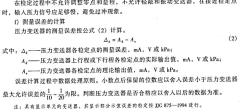

 楼主| yxd192 发表于 2014-3-27 13:43:19 | 显示全部楼层
回复 3# 规矩湾锦苑
   file:///C:\Users\Administrator\AppData\Roaming\Tencent\Users\65062388\QQ\WinTemp\RichOle\Y`8I5I9D7LMF4FNL]NU{P(3.jpgfile:///C:\Users\Administrator\AppData\Roaming\Tencent\Users\65062388\QQ\WinTemp\RichOle\Y`8I5I9D7LMF4FNL]NU{P(3.jpgfile:///C:\Users\Administrator\AppData\Roaming\Tencent\Users\65062388\QQ\WinTemp\RichOle\Y`8I5I9D7LMF4FNL]NU{P(3.jpg QQ图片20140327133725.jpg
规程中的 误差计算公式如上,请问是不是误差可以直接用电量,而不换算为压力值,

规矩湾锦苑 发表于 2014-3-27 15:35:54 | 显示全部楼层
回复 4# yxd192
      要想不换算到最终输出量值的计量单位,除非检定规程不仅给出了压力误差允许值,同时还给出了电流强度或电压误差的允许值,再不然就是规程并不给出压力的允差值而是给出一个相对误差(没有计量单位的百分比)。当给出的允差是以百分号表示的相对误差时,公式(2)给出计量单位就是错误的了。我不是搞力学计量的,没有压力变送器检定规程,以上是基本原则,仅供你参考。

规矩湾锦苑 发表于 2014-3-27 23:06:08 | 显示全部楼层
谢谢8楼提供的检定规程编号。从JJG882-2004的表1可知,规程规定的压力变送器测量误差允许值既不是以压力值(MPa)表示,也不是以电流强度值(mA)表示,而是“以输出量程的百分数表示”,即用“引用误差”(相对误差的一种)表示的。用引用误差表示示值误差允许值或测量误差的允许值时,检定结果也必须是引用误差,因此可以肯定地说JJG882-2004的公式2的确是给错了。正确的误差公式应该是:测量误差ΔA=[(Ad-As)/Ax]×100%,式中Ad为压力变送器实际输出值,As为压力变送器理论输出值,Ax为压力变送器量程。其中Ad、As、Ax计量单位相同,可以是kPa,也可以是mA和V等,测量误差ΔA则应该是个百分数,不应该有像规程上所说的计量单位,应该用计算出来的百分数与表1规定的测量误差(也是百分数)相比较,来判定被检压力变送器是否合格,而不能用有计量单位的压力误差值或电流强度误差值与没有计量单位的测量误差允差相比较。

规矩湾锦苑 发表于 2014-3-28 23:29:40 | 显示全部楼层
回复 11# jujiangliu
      你的说法完全符合检定规程规定。我之所以说检定规程错了,就是因为JJG882-2004的表1规定的压力变送器测量误差允许值计量单位并不是mA,而是“以输出量程的百分数表示”。以1.5级气动压力变送器为例,测量误差的最大允差为1.0%。      按你提供的检定规程检定记录,“后面几列填变送器的实际输出mA值”,假设压力变送器实际输出值Ad与理论输出值As之差为0.2mA,即误差为0.2mA,能判定被检变送器合格与否吗?不能。还必须用公式ΔA=[(Ad-As)/Ax]×100%计算。因为Ad-As=0.2mA,Ax为压力变送器量程计量单位也是mA,ΔA就是个百分数。应该用计算出的百分数与表1规定的测量误差允差相比较,大于1.0%时被检变送器判为不合格,小于1.0%时判为合格。用记录表中带有计量单位mA的误差值与表1规定的最大允差1.0%比较,判定被检变送器的符合性,显然是做了风马牛不相及的傻事。

规矩湾锦苑 发表于 2014-3-29 09:41:04 | 显示全部楼层
首先说明一下我不是搞力学计量的,对气动压力变送器是怎么回事我的确一窍不通。但无论被检压力变送器输出的是什么信号,电信号mA、V,压力信号kPa,长度信号mm,还是其它什么信号,这些“信号”都是有计量单位的“量值”,而不是检定规程要求的无计量单位的“引用误差”。引用误差与被检对象的量程Ax密切相关,检定结果必须与被检对象的量程挂钩,误差计算公式不能没有被检对象的量程。
      因此,我说用检定规程给出的误差计算公式ΔA=Ad-As(公式2)计算的结果不是表1要求检定结果,公式2是个错误的公式。该公式必须增加被检对象的量程,改写为:ΔA=[(Ad-As)/Ax]×100%,用改写公式计算的结果才可以作为误差检定结果与表1的要求相比较,以判定被检对象的符合性。
