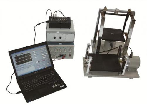

本系统由水平向电磁振动台、铅垂向振动台、振动台伺服控制系统、信号发生器等组成,主要用于低频及超低频拾振器(位移计、速度计及加速度计)的灵敏度、幅值频率特性曲线等参数的标定。本系统采用了有源闭环伺服技术,使期低频特性大为扩展,稳定度和失真度得到了很大的提高和改善。本系统具有体积小、重量轻、低频特性好、失真度小等特点。
二、主要技术指标
技术指标
水平向
铅垂向
行程(p-p
6mm
5mm
频率范围
加速度:0.5-100Hz
速度:0.1-100 Hz
位移:0.05-20Hz
加速度:0.5-100Hz
速度:0.1-100 Hz
位移:0.05-20Hz
空载最大加速度
2.5m/s2
2.5m/s2
最大荷载
4kg
3kg
总谐波失真
5%
5%
台面运动不均匀度
5%0.3-40Hz
5%0.1-20Hz
台面尺寸
220mm×270mm
220mm×270mm
振动台外形尺寸
490mm×240mm×215mm
345mm×265mm×490mm
重量
25kg
23kg
