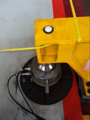

一直在计量论坛听说有人不用砝码计量地磅,今天终于有人发照片了!

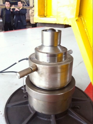

使用这套装置,汽车衡做基础的时候,就得安装反力机构,也就说,这套装置不适用于现有投入使用的汽车衡.其次,我们都知道,汽车衡在实际使用中,载荷的质量是施加在承载器(秤台)中间,再传递给传感器,而这套装置施加的力,是直接作用在传感器上面,也就是说,是作用在点上的,而使用砝码的话,载荷是作用在面上,那么,好质量的汽车衡,分别用这套装置和砝码测试,结果可能没多大变化,但是一台低质量秤台的汽车衡,分别用这套装置和砝码测试,俩者的测试结果很可能相差很大。

clq 发表于 2014-10-14 16:51:38 | 显示全部楼层
应该说有这样的创新还是很值得学习的,不过个人觉得这样的设备对已安装好的地磅不实用,加力装置没法安装啊,而且加力方式也不对,受力面太集中,与实际使用差距太大了!

sakujo 发表于 2014-4-1 19:21:10 | 显示全部楼层
方便是方便了,我感觉偏载问题不太好解决啊,而且加力部分的反作用臂怎么能保证都能固定结实呢?

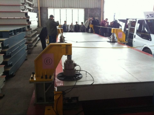

pdmq力学 发表于 2014-4-1 19:45:25 | 显示全部楼层
不太实用,只能在厂里用于出厂检验,不能保证同时加力
天真的石头 发表于 2014-4-2 09:21:33 | 显示全部楼层
检定?  标题错了吧     顶多出厂检验
标定还是需要砝码来的

dbhlong 发表于 2014-4-8 11:39:08 | 显示全部楼层
设计思路不错,值得支持;可就是:1、海斑竹说的,2、反力支架的固定其适应范围。这两点还想待听听设计者的想法。

菩提树 发表于 2014-4-9 12:32:22 | 显示全部楼层
加力方法跟实际称重不一样,秤体年限稍微长点或者质量不是特别好,用这方法校准的结果可能偏差特别大

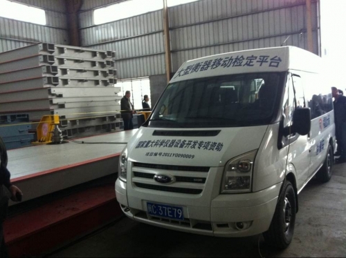

一网情深 发表于 2014-4-9 14:28:36 | 显示全部楼层
请告知电话等联系方式,我所准备购一套。
bcho 发表于 2014-4-10 17:00:11 | 显示全部楼层
没有检定规程支持
    找福建省计量院
taiguangrong 发表于 2014-4-10 21:57:53 | 显示全部楼层
好东西,不过没有规程支持,CNAS不认可

qykawent 发表于 2014-4-15 16:31:20 | 显示全部楼层
该方法就是千斤顶方法,关键就是地磅的安装条件难满足,地磅形式多样,而且目前再用的绝大多数不能用该方法!再次检定标准的准确度,稳定性问题突出!

东海鱼跃 发表于 2014-4-16 08:28:55 | 显示全部楼层
这个不能叫检定地磅吧?顶多叫个检定传感器
实际使用中不能不考虑磅面的形变产生的影响的,相反,影响是比较大的
