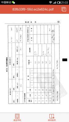

南云龙 发表于 2014-4-8 21:04:46 | 显示全部楼层
回复 5# yxd1
