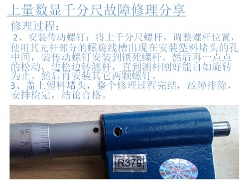

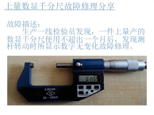

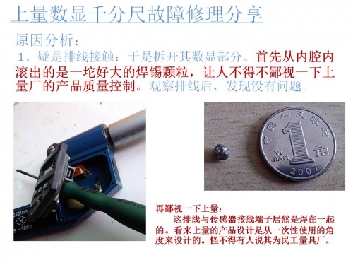

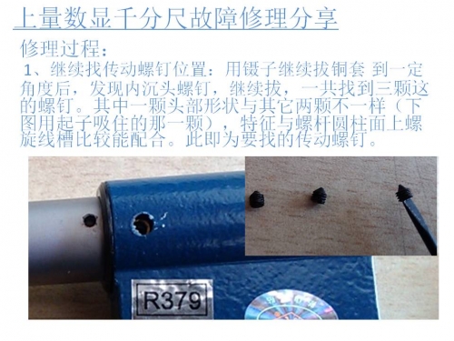

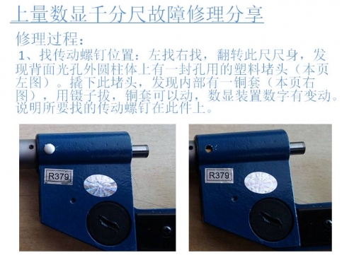

首先说明一下,本人有多年修理经验,但也是第一次修理这种故障形式的数显千分尺。
修理是今天下午3点多一点完成的。再将修理过程制作成PPT图片与众位量修人员共享。其中一些分析问题的方法供新人们参考。

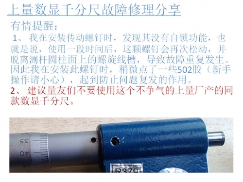

 楼主| 吉利阿友 发表于 2014-4-15 15:38:47 | 显示全部楼层
回复 1# 吉利阿友
    忘记说明一点了:如果采用点胶固化那颗传动螺钉的方法,点胶时必然会有胶水残留并固化在塑料堵头安装孔孔壁中。所以,在点胶完成安装塑料堵头之前,一定要记得用起子或镊子将残留在孔壁上的残胶刮除,否则,安装塑料堵头时,堵头有可能将残胶挤压到尺架内腔中,影响相关回转件一正常旋动。

 楼主| 吉利阿友 发表于 2014-4-15 22:32:53 | 显示全部楼层
回复 5# 涂新 数显尺一般都比较贵,修理价值高。另外个人也可学些经验。
 楼主| 吉利阿友 发表于 2014-4-15 22:50:06 | 显示全部楼层
回复 6# pennyili
如果是同型号的千分尺(我拆这把尺子,上量说明书定的型号为II型,还有一款为I型,即本版块另一量友发的求助帖里图示的那款,二个功能键只有),可以简单拆一下关键位置,即背面塑料堵头那部分,撬下堵头后,边转螺杆边观察孔內情况,三颗沉头镙钉中,沉的最深的那颗拆下后即可卸下螺杆,其它两颗莫拆,预计是起防光杆晃动作用的,如果拆下后重装旋入量控制不当,会影响测杆运动的灵活性。另外,如无必要,机芯部分也莫拆,那两根细小铜线长度短,搞不好会被扯断的。。。

长度室 发表于 2014-4-16 18:00:52 | 显示全部楼层
赞一个,这样的学习效果很不错。我也学到了东西,向你学习!再补充一点,最开始查看的应该是按一下那个“HOLD”键,转动螺杆看数字有无变化。不小心碰到这个键,转动螺杆数字也是不会变化的。

3500lbs 发表于 2014-5-15 14:07:32 | 显示全部楼层
最好用软性的玻璃胶固定尖头螺丝。
