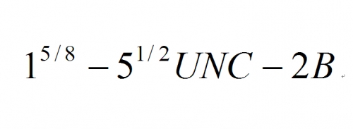

螺纹塞规的技术参数,版主给的表格我没查成功,有没有大侠能直接告诉我啊。
yj407 发表于 2014-4-15 20:28:38 | 显示全部楼层
这个螺纹是不是: 1 5/8- 5 1/2 UNC螺纹塞规?统一螺纹标准中,就没有5.5这个牙数规格。该螺纹规格写成UNC是不对的。请确认一下您所给的螺纹规格是否正确?
 楼主| distancee 发表于 2014-4-16 08:40:21 | 显示全部楼层
1 5/8- 5 1/2 UNC-2B;标准要求中经值:T端:38.288-38.262;Z端:38.556-38.543    版主,这是别人报告里给的数值,不知道对不对,跪求版主出现~~~
 楼主| distancee 发表于 2014-4-22 13:40:29 | 显示全部楼层
版主又不出现啦
yj407 发表于 2014-7-20 20:38:24 | 显示全部楼层
我算了一下,T端:38.2882-38.2753, Z端:38.5547-38.5420,仅供参考。  不好意思,以前没注意你有回贴。不知现在对您是否还有帮助:)
