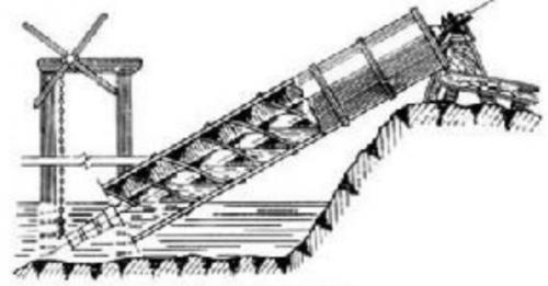

在古代,螺纹是人类最早发明的六种简单机械之一。人们利用螺纹固定战袍的铠甲、压榨油料、制酒、提升物体等。
1 阿基米德螺纹用于在尼罗河中提水

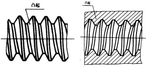

螺纹是指在圆柱(或圆锥)面上,沿着螺旋线而形成的,具有相同剖面的连续凸起或沟槽(见图4)。螺纹有外螺纹、内螺纹之分。

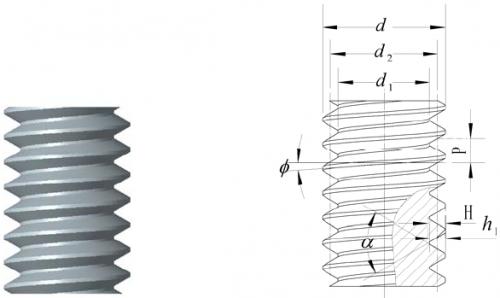

2.3螺纹的主要参数
螺纹是多参数的复杂零件,主要几何参数有中径(D2,d2)、大径(D,d)、小径(D1,d1)、螺距P、牙型半角α/2、螺纹升角φ、螺纹旋合长度等。
5 外螺纹的几何参数定义
任何参数的误差,都会对螺纹的整体质量产生重要影响。影响螺纹互换性和工作质量的几何参数主要就是中径、螺距和牙型半角三项。为了保证螺纹的互换性,各国都制定或遵循了相应的螺纹标准,标准中对螺纹的几何参数,如大径、中径、小径、螺距(导程)、牙型角等的公差都进行了严格规定。因此,需要对螺纹参数进行严格的检测分析,减少不合格螺纹的使用,预防连接失效。

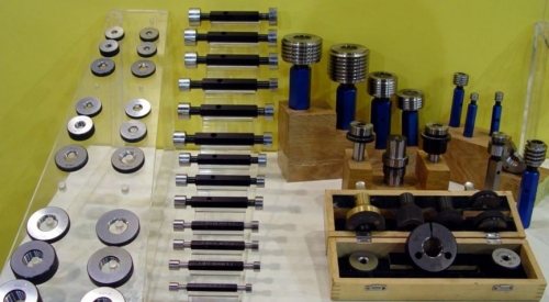

综合检验法是按照泰勒(Taylor)包容原则,采用通端螺纹量规检验螺纹制件的可旋合性,用止端螺纹量规检验中径单项的制造偏差,这样的检测方法统称综合检验,其主要反映螺纹使用性能的检验,又称功能检验(Function Inspection)。其目的是检验合格性,适合车间生产条件下成批的生产测量,检测效率高,在螺纹检测中有主导地位。但人为因素影响较大,量规的质量不易控制,经常出现争议的工作规判定,只能判断是否合格,而不能给出具体的螺纹几何参数值,且规格种类繁多,检测精度不高,只适合于一般精度螺纹制件的检验。
螺纹量规按内、外螺纹分为螺纹塞规和螺纹环规,如图6所示。

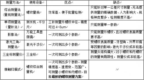

6.常用螺纹测量方法的优缺点
    综上,常用的螺纹测量方法的优缺点比较如表1。
表1 常用的螺纹测量方法的优缺点
