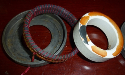

LEM的那个传感器我已买进7、8个了,各种不同时期的,已经做了很多测试,包括电流背靠背测试(这样就不依赖后面400mA的分流电阻了),初步结果相当不错。磁通门其实与DCC的原理是一样的,只不过有简化。线性指标是<1ppm的,电流比率稳定性指标是<1ppm/月。国内较大电流的DCC好像做到0.1ppm的也有很多。
这个传感器我拆了一个,比较复杂,里面的铁心就有7部分(其中2部分没在照片上):
有关400mA电流测试的问题,的确同等关键。我打算用Vishay的VHP-4做分流电阻,这个也买了一些,属于金封金属箔,TO-3的外壳,加散热片最大允许10W耗散,流过400mA时耗散为0.4W,但也需要大的散热片和风冷。这个电阻我在1A精密恒流源里面用过,表现很好。温漂典型值2ppm,实际测试下来大多都满足,而且有很小的。为了了解其结构,也拆过:

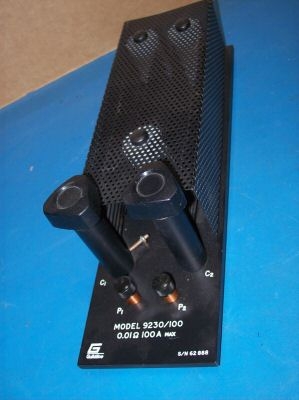

君不见,Fluke A40B,Burden电压一律0.8V,对于100A的那个也是,因此功耗会达到80W之巨,应该也是考虑了相同因素。
高联的著名100A高精度分流器,也是1V:
另外,1V也是单位电压,好用。不过,我真的考虑过用0.6V、0.3V、0.25V和0.2V,这些电压作为保留和备用。
