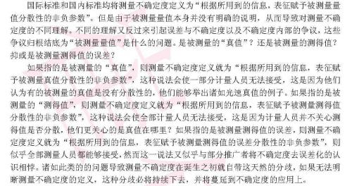

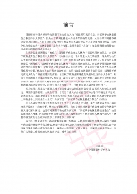

前沿写的很好,是不是给我们看看目录?
Enalex 发表于 2014-4-18 09:47:03 | 显示全部楼层
前言写的好!从不确定的定义入手,切中引起混乱的要害,不知有没有新的说法,
看看是不是会引发又一轮的口水战
changchunshi 发表于 2014-4-18 10:22:36 | 显示全部楼层
看不清楚啊,发个文件上来吧
Enalex 发表于 2014-4-18 10:37:14 | 显示全部楼层
点击图片,点满屏,即可看
changchunshi 发表于 2014-4-18 10:56:29 | 显示全部楼层
不行啊,太模糊
Enalex 发表于 2014-4-18 11:12:01 | 显示全部楼层
史锦顺 发表于 2014-4-18 12:12:16 | 显示全部楼层
回复 7# Enalex
      你把相片放大,就容易看了。
      崔先生力图使不确定度概念圆满、完善,意图甚好,但我认为这是徒劳的。因为不确定度论否认真值可知,否定误差可求,自己已把路堵死,没法在不确定度的基本框架下,去完善它。我过去曾在帖中说过,崔先生年轻有为,又在条件很好的国家计量院,有志气就创造新的学说,在不确定度的框架下,那就限死了自己。
      说不确定度是误差的分散性,显然是不行的。误差的分散性就是误差值对误差平均值的偏离,显眼就是西格玛,就是误差理论中的随机误差。光讲误差的分散性不行,还必须讲究误差值平均值的大小,这就是系统误差。而随机误差范围与系统误差范围合成就是测得值的误差范围。测得值与误差范围是测量结果。有测得值、有误差范围,就有了测量结果,就足够了,没有不确定度插足的份儿。不需要它,硬往里加,不乱才怪。
