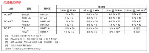

上图截自JJF(鄂)11-2010数字多用表校准规范,里面提到基本量程是未接入放大器和衰减器的量程,实际工作我怎么知道哪个量程未接入放大器和衰减器啊。只能查到数字多用表的技术指标。以fluke289为例,见下图。
那是不是我就可以认为5000μA和400mA档都是它的基本量程。因为规程里有说基本量程的不确定度是最小的。但是这样就有两个量程满足这个条件,好像也不对。我感觉只有一个量程满足才对呀。
求解释。

lymex 发表于 2014-5-5 08:41:02 | 显示全部楼层
我理解,基本量程用在直流电压功能最合适,此时一般的确有一个量程,不放大也不衰减,最多通过跟随后,进入ADC,因此最准。
无论放大还是衰减,都要用到电阻,其不确定度就依赖于电阻了,因此指标下降。
对于交流电压,总要经过转换的,因此基本量程的意义就打了折扣。
至于电流量程,一般没有基本量程一说,因为无论什么量程,都要先经过分流器,此时满度电压基本一样,而且都要经过后续放大,所以基本量程的意义就弱多了。
如果实在要对Fluke 289这个交流电流档 指出基本量程,那就是5000uA档,因为高频率下和 of range误差更小。

刘国琨 发表于 2014-5-13 17:02:27 | 显示全部楼层
基本量程一般是指该功能最准确的量程。多功能仪器就有多个基本量程。过去的仪器常常是由基本量程扩展至其他量程。现代仪器常常不存在基本量程,许多量程的准确度相同。为了适合大众的习惯,现在仍然有称基本量程的。至于在准确度相同的量程中选哪个做基本量程,那就各取所需吧。

一人计量室 发表于 2014-6-14 14:42:23 | 显示全部楼层
回复 1# 516790405
    多数是精度指标最高的一个直流电压档,不经电阻分压网络的档位。精度来讲一般是直流电压>交流电压>直流电流>交流电流.
