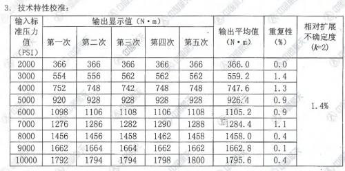

    11.PNG 这是一个三方出具的校准数据,工艺要求是+-3%,怎么做确认啊,感觉无从下手!

  不知道这个校准报告是什么测量设备的校准报告,使用的是什么计量标准。表面看,这个校准结果的确有点乱,似乎“重复性”是五次校准结果的最大值与最小值之差再除以平均值,而扩展不确定度又是取的“重复性”中的最大值,如果是我估计的这样,这个校准机构也就严重混淆了基本概念,这个校准结果也就毫无价值。校准结果的不确定度怎么会等于被校仪器的重复性呢?你的工艺要求也应该明确被测参数是什么,测量范围和允差是多大,已知条件只给出允差还不够。

这是一个液压扳手的校准结果
巴山夜雨 发表于 2014-9-9 21:21:18 | 显示全部楼层
回复 94# 规矩湾锦苑
第三方说,不能出具示值误差,这个每个不同的液压扳手测出的值都不同,不知道怎么理解

  工艺要求的被测参数是什么,测量范围和允差是多大?校准结果报告单是给出了一个多示值的扭矩扳手不同受检点校准结果还是9个单示值的扭矩扳手校准结果?你们的扭矩扳手测量范围和准确级别是多少?这些都是计量确认需要的信息,应该交代清楚。
