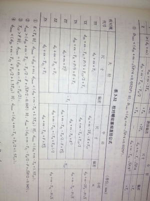

[螺纹/齿轮] 1/4-20UNC-2A螺纹校损规尺寸
jxc_cms 发表于 2014-5-23 16:49:09 | 显示全部楼层 |阅读模式
请告之以上规格螺纹量规的校损规的尺寸,TT  TZ  TS和ZT  ZZ  ZS
一共有6 个尺寸,如果有计算公式最好了,后续我们可以自己算
谢谢
