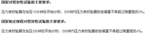

康斯特.jpg 回复 7# ConST
这个上面所说的密封性检测   貌似跟机械行业标准不符吧
ConST 发表于 2014-6-20 11:46:11 | 显示全部楼层
回复 8# fengshuo
   严格来说是不合适的,0.05%FS适用数字压力计等计量器具。
 楼主| fengshuo 发表于 2014-6-20 16:41:41 | 显示全部楼层
回复 10# ConST
    1.jpg 这个是哪里的标准啊?
ConST 发表于 2014-6-23 11:40:56 | 显示全部楼层
回复 11# fengshuo
这个资料早已过时,应按照标准进行检测。
