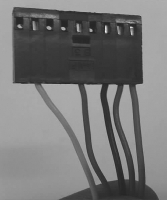

海克斯康三坐标测量机在使用过程中出现Z轴会自动上行或者下行。经了解,出现故障前操作手柄曾经摔过,考虑静电影响先对手柄进行放静电复位处理,同时按住操作手柄上X,Y,Z键和使能键2s,复位后故障依旧。判断操作手柄故障,将其拆回详细分析。
手柄见图1。
十字手柄前后移动为X 方向,左右移动为Y 方向,手柄球头左右旋转为Z 方向。问题轴为Z,故用刀片小心的将手柄外壳扣开,观察Z 轴原理为:转球头通过顶丝带动转轴旋转,由弹簧复位。通过霍尔元件感应位置变化引起输出电压的变化,驱动轴动作。故障原因是因为Z 轴顶丝松拖造成扭动球头后,弹簧虽将球头复位但内部转轴没有回到零位造成误动作。分析其他两轴原理与其一致,所以将手柄通上5V 的直流电,测量X,Y 轴的输出电压为2.5V。故转动Z 轴将Z 轴输出电压也调至2.5V,将顶丝顶紧。用瞬干胶把塑料外壳恢复。装回测量机试验,动作正常,故障排除。两方向扭动手柄测量电压分别为2.3V、2.7V。复位后零位电压为2.5V。插头管脚定义见图2。红线+5V,黑线GND,黄蓝紫线分别为X,Y,Z 轴输出。

进超级终端就可以,用testsoft命令,然后调出手柄状态动化图示,就可以轻松查出问题了。
