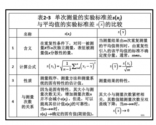

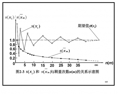

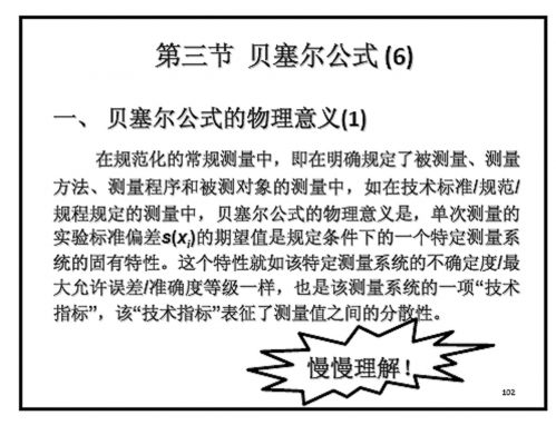

现发该讲稿的三张照片供你参考。
陈1.JPG -
第一张图的“慢慢理解”以及警示框框,是原书本来的模样。说明这个问题一般人一时难以理解,要慢慢体会。
第二张图的“单次测量”,叫“单值”为好。这里没有测量一次的意思。精密测量必须测量多次。次数N要大于20,频率测量要求N=100。测量100次,其中的任何一次的值,都是“单值”。
第三张图,说明单值的西格玛的数学期望是常数,用它表达分散性是可行的、客观的。而平均值的西格玛,与测量次数N有关,其数学期望是零,不能作为客观量值分散性的表征量。现行的不确定度理论,西格玛一律除以根号N。精密测量N越大越好。当N很大时平均值的西格玛趋于零,于是各种变量的分散性就都是零了,没法区别了,因此,平均值的西格玛不能表征变量的分散性。也就是说,对变量的测量,除以根号N错误的。
