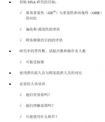

星空漫步 发表于 2014-7-2 07:13:14 | 显示全部楼层

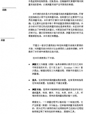

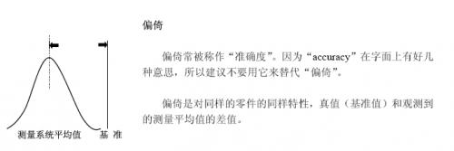

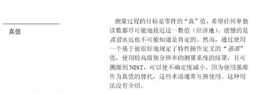

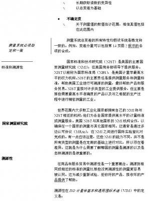

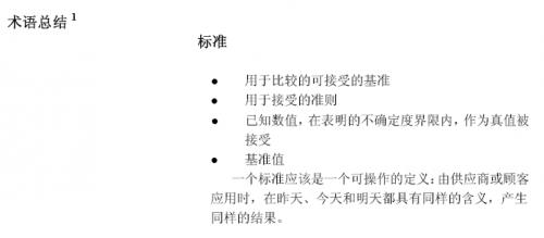

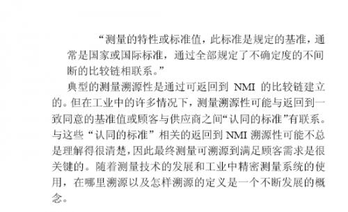

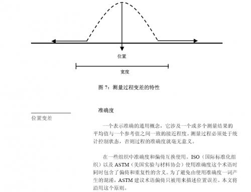

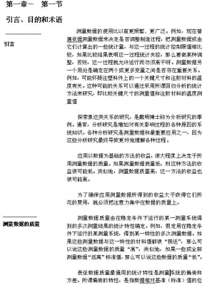

受njlyx量友的启发,又重新仔细看了看MSA,发现里面也有若干处提到不确定度,主要在一些术语定义中,如“标准”、“溯源”、“真值”,而所有浓墨描述的部分,如“重复性与再现性”、“偏移”等,在描述的后面都无不增加括号注解(不同于测量不确定度,测量不确定度是一个与测量结果有关的误差或值的预期范围的表达),这表明MSA所重点描述及研究的对象对于规定条件、范围和测量系统量程内的预期误差的表达是不同的。说白了MSA主要还是研究企业生产过程中企业可能把控的各种变动因素,不确定度并不在其研究之列,因为研究过程中不可避免地要用到”标准“,涉及”溯源“才提到了不确定度。这是我个人的理解,不打算与大家做无意义的辩论,谁爱怎么理解就怎么理解。
MSA中涉及不确定度及真值与准确度的描述.rar
405.45 KB, 下载次数: 9, 下载积分: 金币 -1
星空漫步 发表于 2014-7-2 07:17:37 | 显示全部楼层
为了不占用太大的地方,有些截图没有直接贴到帖子里,打到压缩包里上传了。

星空漫步与njlyx二位上传了一些资料,大概是不确定度一词在MSA应用。看后,我的体会如下:
1 所谓不确定度,就是误差范围,是测量的水平的标致。它的本质就是准确性。偶尔也称“可靠性”,是“准确了也就可靠了”的意思。
在测量计量界与工业界,倘只是把误差范围称作不确定度,我是可以接受的。换个名称,而不改内容,现实与历史、理论与实践都不出现矛盾,那就根本用不着争论。问题是1993GUMVIM2(包括后来的VIM3界定的不确定度,是排斥误差理论的。不确定度评定搞的具体内容,如合格性判别的U95、标准考核中的应用被捡仪器,都混淆对象与手段的关系。这对实际计量工作造成严重的干扰,出现明显的、直接影响计量结果的错误这是不可容忍的。一律除以根号N、一律方和根合成,都是严重的错误……。国家规范必须本身正确,才是正能量的规范;国家规范中有错误条款,那就变质为“教唆”,甚至是“胁迫”,怎能轻视!
2 我认为,MSA中,应区分对象与手段的问题。对参数的测量准不准是手段问题;参量本身的偏离性与分散性是对象问题。必须区分二者,用孤立法。选用误差范围可略的测量仪器,就是有效而必要的方法。我在1982年到1997年的研制与生产中,对检测工作,就是要求测量仪器的误差范围,要小于被测量允许变化量的1/10。这样表现出的问题都是研制与生产的问题,而不必再考虑测量仪器,判别就十分简单、清晰。
3 对真值的认识,测量计量界普遍有误。在哲学界,在任何自然科学与任何社会科学中,能说“真理不可知”吗?在法学界,能说“真相不可知”吗?说“真理不可知”,就没法讲理,说“真相不可知”,就只能糊涂判案。物理公式都是物理量值的公式,都是客观量值的公式,都是真值的公式。如果真值不可知,哪里还能有物理公式?大量物理公式的存在,说明“真值不可知”是错话。

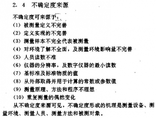

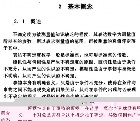

贴几页刘智敏先生1993年专著的截图,“不确定度”的定义还比较“明晰”---应该是比较接近Eisenhart原意的‘定义’。不过,按其2.4的‘来源’考察,此“不确定度”的全称或宜为“量值不确定度”,而不该为“测量不确定度”。适合叫“测量不确定度”的‘来源’应剔除2.4中的(1)-(3)项。 刘智敏封面.JPG 刘智敏封背.JPG 刘智敏2.1.JPG 刘智敏2.4.JPG
星空漫步 发表于 2014-7-2 17:49:25 | 显示全部楼层
所有因素都搅合在一起,确实叫“量值不确定度”比“测量不确定度”更合适。

  332和335楼的资料均为测量系统分析(MSA)涉及到的关于测量不确定度,包括338楼在内的资料都是上世纪九十年代初的出版物,虽然对不确定度有所解读,但因为是不确定度诞生之初的文章,受当时的局限性其问题也已显见。
  首先,“范围”是既有宽度又有位置(大小)的术语,不确定度只是被测量真值所在区间的“宽度”(半宽),而并无“位置”的任何信息,因此不确定度绝不是“范围”,MSA说真值包含在此“范围内”毫无道理。
  MSA还说不确定度是“关于测量值的数值的可能范围”就更是无稽之谈了。在其后面的定义“测量值”就是测量结果,测量结果永远不可能是“真值”,真值的可能范围与测量结果的可能范围大相径庭,不是一个范围,真值怎么会在测量值的数值的可能范围呢?测量结果才会在测量值的数值可能范围内,真值只能在真值的数值可能范围内,完全把测量结果与被测量真值混为一谈了。更何况不确定度仅仅是个宽度,根本就不是什么“范围”。刘智敏老师讲述的不确定度来源还是有道理的,测量结果是由测量过程“生产”出来的“产品”,测量结果的不确定度势必与生产测量结果的过程诸要素有关,这些影响测量结果大小的诸要素(表现形式主要是对测量结果造成的误差和误差范围)势必就是测量结果不确定度的来源。
  因此来自于诸要素的误差和误差范围是产生不确定度的来源,误差和误差范围不等于是不确定度,不确定度本身就不是“范围”,更不能“用以表示测得值的范围”。
星空漫步 发表于 2014-7-3 08:28:18 | 显示全部楼层
回复 340# 规矩湾锦苑
    本人前面提供的资料,均来自于2002年3月再版的MSA第三版,并非90年代的出版物。
    到了2010年6月的第四版,相关描述似乎也没啥改变。严格来说MSA所注重研究的东西和不确定度没啥关系。
    MSA主要通过实际测量,来研究企业生产过程中的各种变化因素,看各因素对总体变差的占比,做好生产质量把控。
    MSA做得好,可以拿上台面,可以获得大企业的认可,成为其供应商,而不确定度在工厂并没啥实用价值,顶多算个鸡肋。
    对工厂来说算个啥,不确定度就好像一个大药丸,里面有啥成份都看不到,供货商会对你说你也不用管,只管吃就是了,是好东西,吃不死你。

   “测量不确定度”就是大家认为的“量值不确定度”,他包含了被测量的定义不完善,样本之间的变差。在某些情况下(被测量认为无波动时)其实也就是测量可能误差范围。

刘智敏先生是国际不确定度工作组的中国成员,参与了1993年前后制定不确定度规范时的多次讨论。我认为,刘先生的阐述具有本源性与权威性。刘先生的著作《不确定度原理》,值得考究不确定度本来面目的研究者的重视。
njlyx先生在帖中引述了刘书关于不确定度来源的论述。刘书“来源论”的最后一句是:“从不确定度来源可见,不确定度形成的机理是测量设备、测量环境、测量人员、测量方法和被测对象”。
所述五大来源要做分析。
1 研究测量,基础是研究直接测量。直接测量的测量方法误差应包括在测量仪器的误差范围中。不必另计。
2 应用仪器测量,在正常环境下,测量仪器应保证其指标,也就是说,环境因素的影响,应包含在测量仪器的误差范围指标中。测量者不必另外考虑环境因素。
3 正常操作,测量人员不该引入测量误差。数显仪器,没有人员误差。
以上三项,不是讨论测量理论的主要问题,或者说是可以忽略的问题。用正常的测量仪器进行的正常测量,都可忽略此三项。
刘先生所指5项去掉3项,就剩下核心的两项:测量设备和被测对象。区分这两项的作用,是极为重要的。混淆两类测量,混淆这两项的作用,是不确定度理论的要害,由此而形成多种不确定度理论的错误与不确定度评定的弊病。不能不认真清理,严肃讨论,彻底摈弃!

     “不确定度”至少从Eisenhart的1963年NBS报告起,就是探讨量值(量的‘真值’)的可能范围(半宽),虽然在‘发展’中由于哲学思维的无界扩张,将‘定义’搞得越来越抽象,但其主体内涵是没有变的。
     从量值对象使用者的角度,他就是需要这样一个对象定义及应用时、空范围都有一定包容性的量值可能范围,其影响因素当然就要包含刘先生著作2.4节阐述的那么多,其中显然包括“测量”品质不理想所引起的“测量误差”因素。
     但从测试计量工作者的角度,“测量”这个词是有特定含义的,全面表述‘量值可能范围(半宽)’的这个“不确定度”的影响因素不止于“测量”工作的‘品质’,一般情况下,全称“测量不确定度”是有些不妥的,或宜称为“量值不确定度”。
    对于用作测量标(基)准的那些量值对象,如砝码、量块、....,将其“量值不确定度”俗称为“测量不确定度”或无大不妥。
   在给出一个‘量值可能范围半宽’U时是必须明确其‘中心’的--这就是量的‘测得值’或量的“最佳‘估计值’”X,否则就没有实用意义,非线性是实际世界的本质特性。----我们一般人的理解:以量的‘测得值’或量的“最佳‘估计值’”X为中心,以U为半宽的范围,是量(的真)值的可能取值范围。.....您规版先生与大家在此处的主要分歧是不认这个‘中心’?....有机会您应该再去请教一次刘老师!
