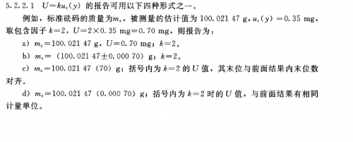

回复 358# 规矩湾锦苑
          先生说:一般人理解:“以量的‘测得值’或量的最佳‘估计值’X为中心,以U为半宽的范围,是量(的真)值的可能取值范围”,的确是误读了不确定度U,现有合法文件只是说U是半宽,没有哪个合法文件说“以量的‘测得值’或量的最佳‘估计值’X为中心,以U为半宽的范围,是量的真值的可能取值范围”。我与部分业内人士在此处的主要分歧的确是不认可这个‘中心’。很显然U是真值存在范围的半宽,X是测量结果,真值存在的可能范围只能是以理论真值为中心以U为半宽,怎么会以测量结果为中心呢?
      且看《JJF1059.1-2012》之条款
     其中的第二种方式,不是明明以测得值为中心吗?
     计量时,有标准,是以真值(用标准的标称值代)为中心的区间,包含可能的测得值。测得值在区间中,则仪器合格;测得值在区间外,则仪器不合格。
     测量时,得到了测得值,被测量的真值就在以测得值为中心、以误差范围为半宽的区间内。
     以上,是误差理论的两个区间,是误差理论的精髓。这两个区间慨括地体现了测量计量的功能。表达是确切的。
     不确定度论一直在绕。本来就是要用扩展不确定度代替误差范围,却羞羞答答不肯直说。
     GUM与VIM都回避测量结果的统一表达形式。因为,写出来就露了马脚。不确定度论心虚。
     JJF1059.1 这个中国计量规范,正面处理、表达了测量结果的表达问题。那就是图片的第二种写法,就是以测得值为中心。只有此路一条,没有别的路。那另外三种表示法,也是以测得值为中心的,不太明显而已。说“以理论真值”为中心,“理论真值”在哪儿?怎么写出来?空想。测量结果就是真值可能存在的区间。真值的区间还以真值为中心,逻辑不通。真值就是真值,把真值又弄出个“理论真值”,忽悠。

回复 359# 史锦顺
  谢谢史老师给出了JJF1059.1-2012的5.2.2.1条全文。5.2.2.1和5.2.2.2条分别是5.2.2条测量结果的不确定度报告方法子条文之一,5.2.2.2是对Up报告方式的规定,5.2.2.1则是对U的报告方式的规定。但无论报告Up还是报告U,都必须遵守5.2.2的总规定:
  a) 明确说明被测量Y的定义;
  b) 给出被测量Y的估计值y,及其扩展不确定度U 或Up包括计量单位;
  c) 必要时也可给出相对扩展不确定度Urel ;
  d) 对U 应给出k 值,对Up应给出p和νeff。
  史老师给出的5.2.2.1条全部四个款项仅仅是遵照以上总规定对以U的形式报告扩展不确定度的四种示例,并未丝毫涉及以什么为中心。史老师所说误差理论的两个区间(测得值的可能存在区间和仪器合格与否的区间),是误差理论的精髓并无差错。但不确定度理论不是误差理论,不确定度的定义本身就只有宽度而无区间,因此JJF1059.1对报告扩展不确定度的方式就只能规定这个“半宽”的表示方法(U或Up),以及如何表述。史老师楼上引用的标准条款是严格按5.2.2的四款总要求给出U的报告案例,4个案例的内涵均为了说明:a)被测量定义是被检标准砝码的质量;b)被测量的估计值(即测量结果)是y=100.02147g,测量结果的扩展不确定度是U=0.70g,计量单位是g,包含因子k=2;c)因为必要时给出Urel,本案例没有必要就不给出了;d)因为给出的是U,就只能再给出k,如果有人再给出p=95%或νeff是多少类似的数据,那就只能是画蛇添足,似蛇非蛇了。
  这四个报告示例中没有一个讲到“以测得值为中心”,5.2.2也没丝毫明示或暗示在报告U或Up时应指出以什么值为中心。示例b) m=(100.02147±0.00070)g,k=2的表示方法,并非对真值在以100.02147为中心以0.00070为半宽的区间内的表述,后面紧跟的k=2说明100.02147是测量结果,0.00070是测量结果的扩展不确定度U而不是U95(即不是Up)。人们不能见到这种类似于设计人员对功能尺寸上下偏差相等时的标注方法,公称值是最大最小尺寸的对称中心,而自行想象前面的数值是真值对称中心,前面的数值只是测量结果,不是被测量真值的“公称值”或“名义值”,没有谁规定前面那个值就是真值存在区间的对称中心。

 楼主| 史锦顺 发表于 2014-7-5 16:36:51 | 显示全部楼层
回复 363# 规矩湾锦苑
      先生说:
      用“a±U,k=2”的方式报告的含义是“被测量真值在以a为对称中心,U为半宽的范围内”,并非JJF1059.1的真实含义,JJF1059.1对这种含义既没有明示也没有任何暗示”
      请注意,JJF1059.1的原文,可不仅是a±U,而是ms=a±U。 ms是被测量的质量值,就是质量的真值,a是测得值。此式明确表明:质量的真值是区间[a-U,a+U]中的一个点,或者说被测量真值在以a为对称中心,U为半宽的范围内。不这样解释,难道还有其他意思吗?区间[a-U,a+U],就是以a为中心的区间,a就是测得值,怎还能说不是以测得值为中心?测得值是实实在在测量得到的,为什么没资格当中心?拒绝以测得值为中心,就堵死了认识量值之路、也堵死了表达测量结果之路。JJF的编者们,至少比GUM的炮制者聪明。敢于写出这种以测得值为中心的表达式来,我把这看成是一种务实的举措,好!  当然,由于GUM的不确定度本身是孬种,长不出好苗。修理也是白费功夫。

规矩湾锦苑 发表于 2014-7-5 23:16:50 | 显示全部楼层
回复 364# 史锦顺
  史老师说的没错,JJF1059.1的原文是ms=a±U, ms是被测量的质量值,就是质量的真值,a是测得值。但是后面紧跟了k=2后就是带有不确定度的测量结果的规定书写方法。其相关条款和子条款的标题是:
  5测量不确定度的报告与表示
  5.2测量不确定度的表示
  5.2.2当用扩展不确定度U或Up报告测量结果的不确定度时,应:(应该报告的内容)
  5.2.2.1 U的报告可用四种形式
  5.2.2.2 Up的报告可用四种形式
  条款的标题以及条款规定的内容已经告诉我们,这些条款是对测量结果及其不确定度的表示方法,而并非规定被测量真值的表示方法,因此我们不应该自认为该规定是对被测量真值的可能变动范围的表示方法。如果要说务实,我们就应该细心地分析和解释规范条款规定的真实含义。

 楼主| 史锦顺 发表于 2014-7-6 08:00:02 | 显示全部楼层
回复 366# 规矩湾锦苑
     先生开头说:JJF1059.1的原文是ms=a±U, ms是被测量的质量值,就是质量的真值,a是测得值。“但是”一阵之后,却说:“条款的标题以及条款规定的内容已经告诉我们,这些条款是对测量结果及其不确定度的表示方法,而并非规定被测量真值的表示方法,因此我们不应该自认为该规定是对被测量真值的可能变动范围的表示方法。如果要说务实,我们就应该细心地分析和解释规范条款规定的真实含义
      真让人奇怪,先生的解读能力,竟然如此!
      (1)规范中的文字表达是条款,规范中的数学公式同样是规范的内容。
      (2)在整个5.2条款中,出现“ms=”共13次,都是表明“不确定度与被测量真值的关系”。这是5.2条款基本内容,是5.2条款的精髓。
      (3)把不确定度与真值联系起来,在VIM1的不确定度定义中已有。1993年,因为GUM已说“真值不可知”,于是影响甚广的VIM2,也就回避真值概念。2004年的VIM3,也不提真值。而VIM3的2008版与2012版,则又把不确定度与真值联系起来,但却没给出“ms=”的表达形式。中国学者们,总感觉不写出“ms=”与不确定度的关系,不确定度是干什么的,就没有着落。因此,远在宣贯教材《测量不确定度评定与表示指南》(2000版,P58)中,就大讲“ms=”的形式。
      (4)建立不确定度与真值之间的关系,是不确定度概念的致命性的问题。《JJF1059.1-2012》讲不确定度的用法,列出不确定度与真值的关系式,是务实的举措,也是5.2条款的核心内容,5.2条款的精髓。而先生的解读,竟是“不说明不确定度与真值的关系”。真是奇怪的思路。

规矩湾锦苑 发表于 2014-7-6 23:40:07 | 显示全部楼层
如果lyx老师认为现行“定义”实在朦胧不堪,非老师敬重之物,那么我认为离开了定义的本义讨论它与另一个术语的关系也就很难进行下去了,因为讨论两个术语之间的关系就应该以各自的定义内涵实质基础上进行。
  对于lyx老师楼上的提问我已经在360楼回答过了,不妨再复述如下:
5.2.2条对不确定度报告形式的总规定说,无论报告Up还是报告U,都必须遵守:
  a) 明确说明被测量Y的定义;
  史老师给出的5.2.2.1条全部四个款项均是按上述总规定对以U的形式报告扩展不确定度的四种示例,并未丝毫涉及以什么为中心。不确定度的定义本身就只有宽度而无区间,因此JJF1059.1对报告扩展不确定度的方式就只能规定“半宽”的表示方法(U或Up),以及如何表述。4个示例的内涵均是依据上述规定为了说明:a)被测量定义是被检标准砝码的质量;b)被测量的估计值(即测量结果)是y=100.02147g,测量结果的扩展不确定度是U=0.00070g,计量单位是g,包含因子k=2;c)因为必要时给出Urel,本案例没有必要就不给出了;d)因为给出的是U,就只能再给出k,如果有人再给出p=95%或νeff是多少类似的数据,那就只能是画蛇添足,似蛇非蛇了。
  5.2.2并未明示或暗示在报告U或Up时应指出以什么值为中心,5.2.2.1的四个报告示例中不可能,也没有一个讲到“以测得值为中心”。对于示例b) “m=(100.02147±0.00070)g,k=2”的表示方法,100.02147±0.00070后面紧跟了k=2,按5.2.2规定的解读方法,说明100.02147是测量结果,0.00070是测量结果的扩展不确定度U而不是U95(即不是Up),其计量单位是g,包含因子k=2,此外别无其他含义。人们不能见到这种类似于设计人员对功能尺寸要求上下偏差相等时,公称值是最大最小尺寸的对称中心,而自动联想前面的数值是真值对称中心,100.02147只是测量结果,不是被测量真值的“公称值”或“名义值”,JJF1059.1没有规定100.02147就是真值存在区间的对称中心,只规定它是测量结果。Z=M±U,k=2这种报告方式,如果不将“宽度”与“范围”混为一团,并且“大家非常明确的认识是:此处,测量结果(测得值)是M”,这就对了。M是测量结果不是真值存在区间的对称中心。

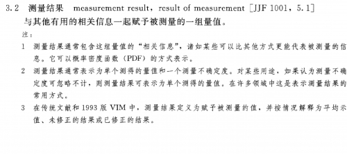

 楼主| 史锦顺 发表于 2014-7-7 10:12:38 | 显示全部楼层
                                测量结果与测得值的区别
                                                            史锦顺
在以前的文献中,常常把测得值叫做测量结果。VIM3对“测量结果”一词有了新的界定。新说法是:测量结果包含测得值与不确定度两个部分。当然,这是不确定度理论派的说法。误差理论派则认为测量结果包括测得值与误差范围两个部分。在历史上,重要的测量,例如光速的测量,珠峰高度的测量,其测量的结果都是表达为两个部分,即测得值±误差范围。也就是说,在历史上,误差理论从来都是用“测得值±误差范围”来表达“测量结果”。因此,应该把测量结果定义为“测得值±误差范围”。
建议:在我们的学术讨论中,也要注意测量结果与测得值的区别。不该再把测得值叫做测量结果。
根据1  VIM3 的条款(注意NOTE2
2.9 (3.1)
measurement result
result of measurement
set of quantity values being attributed to a measurand together with any other available relevant information
NOTE 1 A measurement result generally contains “relevant information” about the set of quantity values, such that some may be more representative of the measurand than others. This may be expressed in the form of a probability density function (PDF).
NOTE 2 A measurement result is generally expressed as a single measured quantity value and a measurement uncertainty. If the measurement uncertainty is considered to be negligible for some purpose, the measurement result may be expressed as a single measured quantity value. In many fields, this is the common way of expressing a measurement result.
NOTE 3 In the traditional literature and in the previous edition of the VIM, asurement result was defined as a value attributed to a measurand and explained to mean an indication, or an uncorrected result, or a corrected result, according to the context.
根据 2   JJF1059.1-2012》的条款(注意注2)
请问崔伟群先生:
你作为国家计量院的专家,在本楼发帖说:“不确定度理论与误差理论都正确”,那测量结果该怎样表达?测得值是必有的,另一个是该用不确定度呢,还是该用误差范围?现在只有包含不确定度的规范,却没有包含误差范围的规范,你怎样解释?
请问规矩湾先生,你多次说误差与不确定度是两姊妹,那样,测量结果的表达,除测得值是必有之外,另一个用什么?世界上没有一个测量结果的表达中,既有不确定度又有误差范围,你怎样解释?事实证明,两个指标说是不成立的。你可以当不确定度派,也可以当误差理论派;而当骑墙派,没法表达测量结果。
你老是指责别人把误差理论与不确定度理论置于你死我活的境地,难道两者能并存吗?二者都要,测量结果就没法表达!
