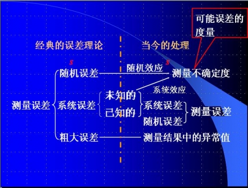

都成 发表于 2014-7-9 13:16:46 | 显示全部楼层
误差理论与不确定度关系图:

规矩湾锦苑 发表于 2014-7-9 23:37:35 | 显示全部楼层
都成兄399楼的图形非常好,形象地说明了测量结果的品质两大参数在经典误差理论时期和不确定度诞生后的现代是如何处置的。
  经典误差理论时期(图左边部分)只有误差没有不确定度概念,因此,图中测量结果只有误差一个质量参数,即只有准确性评判指标。
  不确定度诞生后的“当今的处理”(图右边部分)既有误差也有不确定度,说明当今人们已经认识到测量结果的质量参数不只误差一个,还有测量不确定度。图中显示出测量不确定度产生的原因或来源,一个是随机误差,随机误差引入的不确定度可称为随机效应带来的不确定度;另一个是未知系统误差,未知系统误差引入的不确定度可称为系统效应带来的不确定度。图右边部分还告诉我们,系统误差与随机误差虽然导致产生不确定度,但它们的组合仍然是测量误差,测量误差与不确定度并列共同评判测量结果的品质,谁也不能代替谁。而经典误差理论中的粗大误差在当今被作为测量结果中的异常值,无论在经典误差理论和不确定度诞生后的当今,都会被从测量结果中剔除。

 楼主| 史锦顺 发表于 2014-7-10 07:23:04 | 显示全部楼层
回复 399# 都成
         不确定度所表达的内容,远超误差理论的范畴。如关于被测量本身的特性。

都成 发表于 2014-7-10 10:02:19 | 显示全部楼层
回复 401# 规矩湾锦苑
      您理解错了。
      在过去的误差理论中是用随机误差与未定的系统误差的综合(合成)来描述测量结果的质量,也就是您所说的可疑性,您似乎不承认,而且非常固执,这是误差理论的难点和核心,如果误差理论连这一点都没解决,它还解决了什么?粗大误差和已定的系统误差都是小儿科。现在这部分内容用不确定度的概念和处理方法取而代之,来描述测量结果的质量。不确定度理论与误差理论的关系大致就是这样,没那么复杂和深奥,不确定度不是空降而来的,也可以不称其为“理论”,而看做是误差理论的一部分,就叫“测量不确定度评定”,这在部分《误差理论与数据处理》大学教材中已经体现,它一定是要取代原来的“随机误差与未定的系统误差的综合(合成)”部分。由李慎安老师主审的还未出版的一本教材就是这样处理的,书名暂定为《误差及不确定度理论与数据处理》,仍然叫《误差理论与数据处理》也没问题 。
      学好了误差理论的人学不确定度评定会自然上手,理不清关系的人永远觉得神秘,死套教条不去探讨简化会永远觉得复杂,误差理论中可忽略的不确定度评定一样可忽略,误差理论中估计的分布不确定度评定中一样可用,说误差理论简单的不确定度评定中同样简单。。。。。
    测量不确定度的定义目前已经给出了四个,是有点乱,可用(由测量结果给出的被测量估计值的可能误差的度量)这个来理解,其它三个大致也是这个意思,少在定义上扯淡。其实按中文造词组句直接可理解为:测量结果不能确定的程度。即以测得值为中心不能超出多少。
