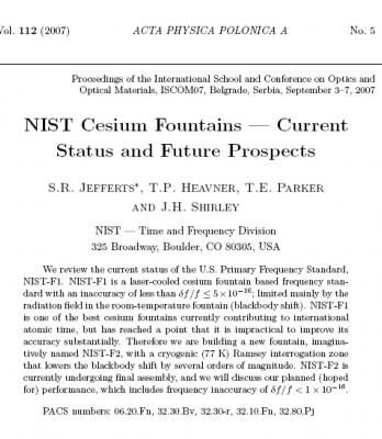

 楼主| 史锦顺 发表于 2014-6-19 08:39:00 | 显示全部楼层
回复 38# 规矩湾锦苑
       且看2007年美国人是怎样表达铯基准的指标的。——注意,是不准确度(inaccuracy)

 楼主| 史锦顺 发表于 2014-6-19 09:46:16 | 显示全部楼层
回复 38# 规矩湾锦苑
       且看美国国家计量院(NIST)2014年对铯频率基准的指标表达——相对不准确度(红色词)。
  图中,10的指数是(-16)。负号变成问号,是电子系统的问题。

     4 美国的NIST(相当于中国国家计量院)的铯原子基准,1993年以前,指标叫“准确度”,1993年后叫“不确定度”,奇怪的是2004年、2011年、2014年,却又称为“不准确度”。谁都知道“不准确度”与“准确度”是正反两个说法,没有任何实质区别。也就是说,提出不确定度论的NIST,转来转去回到原点,因为原来的名称意思明确。
