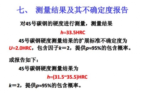

草根在起航 发表于 2014-6-22 00:18:59 | 显示全部楼层
这是我从施昌彦老师的PPT课件复制过来的一个不确定度评定的一个例子!
这是该例子的最后一段,我省去了前面的不确定度评定过程!
七、 测量结果及其不确定度报告 测量结果及其不确定度报告
对45号碳钢的硬度进行测量,测量结果
             h=33.5HRC
45号碳钢硬度测量结果的扩展标准不确定度为
U=2.0HRC,包含因子k=2,提供p约95%的包含概率。
或报告如下:
45号碳钢硬度测量结果为
h=(31.5~35.5)HRC
k=2,提供p约95%的包含概率。
在这里产生了一个疑问:按规矩先生的说法不确定度是真值的半宽,那测量结果就不该表达为
h=(31.5~35.5)HRC k=2,提供p约95%的包含概率。
这感觉倒像是史老说的误差范围的概念了,即测得结果是 h=33.5HRC±2HRC,以百分之95概率包含真值。
真的感觉我现在都弄的有点蒙头转向了!

草根在起航 发表于 2014-6-22 11:38:46 | 显示全部楼层
以下图片是我从施昌彦老师的PPT中截图粘贴过来的!
针对各位的讨论,有了疑问!
按照规矩先生的说法,不确定度为真值的半宽,那么45号碳钢硬度测量结果为h=(31.5~35.5)HRC   k=2,提供p约95%的包含概率的表达
倒更像是史老说的误差范围的概念,即h=33.5HRC±2HRC,包含真值的概率约95%。
请各位帮我解答疑问!这里究竟是PPT h=(31.5~35.5)HRC 的表达出错了,但是我觉得施老师出错的可能性小,还是我的理解出现偏差什么的!
在这样下去真的就要搞混乱了!不确定度的概念定义应当进一步规范完善,不要让人产生错误的理解!

规矩湾锦苑 发表于 2014-6-22 15:39:18 | 显示全部楼层
回复 96# 草根在起航
  “不确定度”绝不是“误差范围”。若果真如此,也就没有必要定义“不确定度”了,直接使用“误差范围”简捷而易于理解。要相信国际上八大权威组织和计量学界众多科学家们没有那么傻,放着现成的已被广大计量界人士所理解和接受的名词术语不用,去搞个什么“不确定度”新花样,故意把我们当“阿斗”耍弄。若果真如此,那就被史锦顺老师说中,不确定度完全是“没事找事”,完全是“添乱”,必须彻底从计量学中消灭和根除。
  您的案例说明:45号碳钢的硬度测量结果是h=33.5RHC,这个测量结果的扩展不确定度U=2.0HRC,k=2。因为给出的扩展不确定度并不是Up,因此那个“提供p≈95%的包含概率”完全是多余的,属于“画蛇添足”式的错误,应该从检测报告中删除。
  因此,紧跟其后关于测量结果的解释完全混淆了不确定度与误差范围这两个完全不同的概念,就更是大错特错了。实际上,测量者给出的测量结果是唯一的,就是h=33.5RHC,此外别无第二个测量结果。要判定该产品硬度合格与否,只能用h=33.5RHC这唯一一个测量结果与其最大允许误差相比较,没有什么介于(31.5~35.5)HRC的其它测量结果。通过产生33.5RHC这个测量结果的测量过程所有信息估计出来的U=2.0HRC,是被测量真值存在区间的半宽,不是测量结果的变动区间的半宽,它是用来定量评判测量结果的可疑度,帮助测量结果的使用者判定该测量结果是否可用,测量者给出的测量结果是唯一的33.5HRC,不允许任何其他人对其改动,也不允许任何人对其做任何变动区间的遐想。
  因此,测量结果只能写为h=(33.5±2.0)HRC,k=2,而不能写为h=(31.5~35.5)HRC。如前所述,写为h=(33.5±2.0)HRC,k=2,时,表达的意思是:测量结果为33.5HRC,测量结果是唯一的,没有第二个测量结果,在包含因子k=2时,测量结果的不确定度(可疑度)为2.0HRC。写为h=(31.5~35.5)HRC 时,表达的意思是因为测量者的测量水平或测量方法不稳定的原因,测量者不能给出稳定的唯一测量结果,只能给出一个测量结果的区间,测量结果介于(31.5~35.5)HRC之间,最小测量结果为31.5HRC,最大测量结果为35.5HRC,而测量结果的不确定度并没有给出,因此尚不清楚具体测量结果的不确定度,需要测量结果的使用者自行评估。
