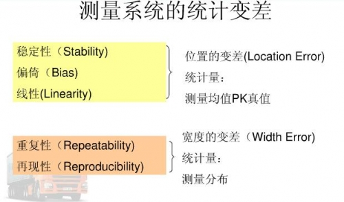

我感觉测量系统分析与评定测量不确定度是一套方法!
把被测量的不确定性(如温度引起的变化),与测量系统的变差,合成起来就成了测量不确定度?
被测量之值的分散性的真实面目其实是一个分散到被测量(上图所说的“产品变差”),另一个分散到测量系统?
那么不确定度其实是有“准确性”做保障的。
举个例子,一个经检定合格的计量器具去测量一个会因为温度变化而膨胀收缩的物品!检定合格意味着有“准确性”做保障,然而测量时膨胀收缩的物品会让检测结果又波动!那么给出测量结果就要考虑物品膨胀或收缩引起的不确定度,这样的结果就可信了!

星空漫步 发表于 2014-6-26 14:48:15 | 显示全部楼层
MSA的详细定义与要求见诸于ISO/TS16949,最早由世界几大汽车生产企业发起,现在为ISO组织采用,不仅是汽车企业,有很多质量管理严的外资企业也都采用并认真执行(国内执行的企业并不多见)。ISO/TS16949所定义的MSA主要用于生产企业对生产的质量把控,是一个比较成熟的、非常实用的东西。
不确定度在工厂企业怕是很不受待见,没啥子实用性,用到工厂只会添乱!
MSA中有由生产设备所造成的变差分析,测量不确定度只与测量有关的因素相关,与生产设备完全不搭嘎。
因为目的和用途不同,从实用角度考虑,两者间没啥好比的。
草根在起航 发表于 2014-6-26 15:32:41 | 显示全部楼层
回复 180# 星空漫步
    我的意思是思路是不是相通的?
    你所说的生产设备造成的变差就好比我说的温度引起被测物品的膨胀或收缩变化带来的测量不确定度!
njlyx 发表于 2014-6-26 15:39:06 | 显示全部楼层
回复 178# 草根在起航
    【 把被测量的不确定性(如温度引起的变化),与测量系统的变差,合成起来就成了测量不确定度 】 似乎就是现行‘含蓄’的“测量不确定度”的可能‘含义’----从一些“模版”揣摩。
     但被测量的不确定性(如温度引起的变化)】是与“测量”技术或系统品质无关的东西,将其“影响”纳入“测量不确定度”的名下其实是有点词不达意的!只有测量系统的变差】是与“测量”技术或系统品质有关的东西.......它所对应的“分散性”称为“测量不确定度”才较确切,而现行定义可能所指的、包含两方面影响的“分散性”或宜称为“量值不确定度”?......但规版先生的“可信性”似乎也并不是“它”!因为这个有点词不达意的“测量不确定度”在被测量为‘常量’的假定下也只有测量系统的变差】引起的成份了。
