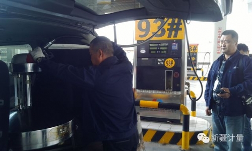

2014年6月9日,新疆计量院衡加所接到中国石油天然气股份有限公司新疆乌鲁木齐销售分公司要求协助处理关于有消费者在天山网对该公司所辖迎宾西加油站加油不足的投诉,衡加所迅速派出相关人员、车辆及设备前往。
经衡加所工作人员认真仔细的检测,未发现缺斤短两的现象,也就是说网上大家所关注、投诉的问题与事实不符,只能是说广大消费者自我维权意识增强,但对加油方面的几个技术问题在认识上有误区。根据消费者普遍关心一些问题,自治区计量院衡加所工作人员做了现场解答。

最后,就是消费者怀疑在加油过程中油枪多次停顿(跳枪)会对加油数量造成影响。衡加所计量检定人员依据《燃油加油机检定规程》随机抽取不同类型计量器的加油机往100升标准检定装置里加油进行对比测试,第一次是连续加油100升,一次完成加油过程,第二次是非连续加油,人为中断10次完成加油100升。两种测试结果表明,停枪10次比中途不停抢所加的油还要多出0.06%以上(都在合格范围内,检定规程规定±0.3%内均属合格),也就是说加油时跳枪越频繁所加油量越多。其实这种现象是由于加油机流量计里存在游动间隙,在加油时突然中断液体流量会有惯性溢出,所以跳枪越频繁可能加油越多。
当天,消费者代表在现场观看了我们实验结果后都解除之前的疑虑并感到满意。
