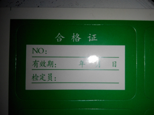

麻烦问下各位师傅,计量标签上仅有有效期,没有检定日期,这样的标签符合CNAS的要求吗?
风吹石 发表于 2014-6-19 11:48:46 | 显示全部楼层
CNAS对色标的样式内容没有规定,企业用这样的色标应该是可以的,作为使用者只要知道何时到期就已经达到色标管理的目的了,没有必要搞的太复杂。
浪人 发表于 2014-6-19 13:59:37 | 显示全部楼层
cnas没有要求要有效期耶!这标签应该是检定结果用的吧!
yangzhaosheng 发表于 2014-6-20 09:20:04 | 显示全部楼层
没有要求那么详细吧,有状态标识,满足实际使用就可以了。
fangyuanjiliang 发表于 2014-8-30 10:22:58 | 显示全部楼层
只有有校期也可以的,因为通过有校期就可以看出检定日期,一般有校期会提前上次检定日期一天
