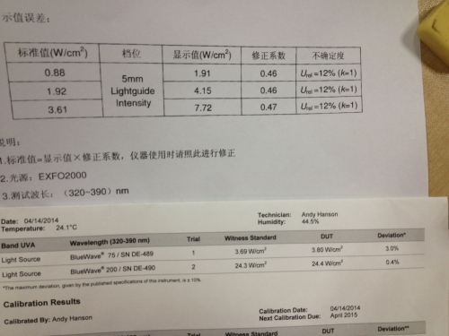

求助,
DYMAX紫外光能量计,为什么计量院和进口厂家的报告差异那么大?
附件是计量院和美国厂家的报告的照片,到底以谁的为准啊?
波长范围相同,但是光源不同,3.6W/cm2附近测量值差好多。
Rie 发表于 2014-6-19 22:33:30 | 显示全部楼层
你都说光源不同了,自然相差大了噢。看证书格式是上海计量院出的吧。
 楼主| jest 发表于 2014-6-20 15:16:35 | 显示全部楼层
回复 2# Rie
   是上海计量院出的。我现在很头疼,到底要不要按计量院说的要修正。
Rie 发表于 2014-6-21 00:17:46 | 显示全部楼层
你得看一下你所测量的光源是哪种,如果和原厂证书中的光源一样,那就不要使用计量院的数据。不过仪器还是得找地方校准,这种仪器测量值的年变化量比较大。
