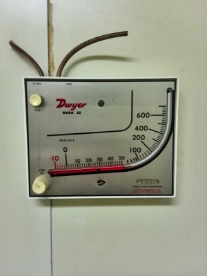

[压力/真空] 如何计算这种微差压的允差和检定依据
huaixiaozi 发表于 2014-6-24 08:40:02 | 显示全部楼层 |阅读模式
QQ图片20140624083135.jpg 各位,对于这种微差压表,如何确定其允差(按4.0级来说)和检定依据?谢谢!
饭特稀 发表于 2014-7-18 11:35:40 | 显示全部楼层
这东西好像没有专门的检定规程的····直接打个压力对比下出校准···
昕枫 发表于 2014-7-18 15:31:28 | 显示全部楼层
你这种只能参照JJG(粤)020-2013指针式微差压表来做。
tianlove 发表于 2014-8-5 11:43:59 | 显示全部楼层

 楼主| huaixiaozi 发表于 2014-8-11 12:04:38 | 显示全部楼层
回复 4# tianlove
跪求:共享该规程,谢谢!
