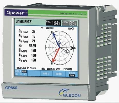

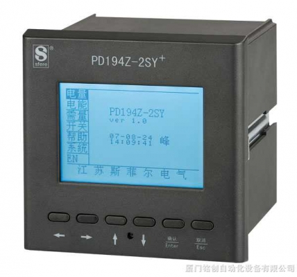

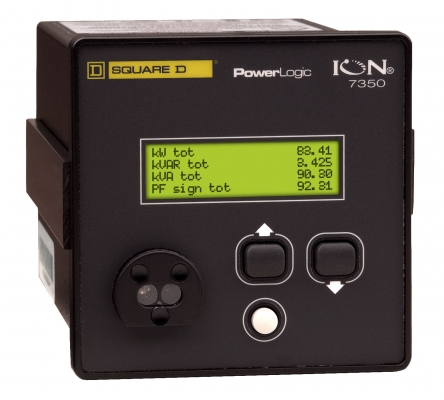

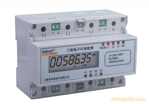

2005年第145号发布的关于公布《中华人民共和国依法管理的计量器具目录(型式批准部分)》的公告   这个是强制检定目录吧
钢卷尺,游标卡尺不在这个目录里,但电能表属强制检定计量器具。现在搞能源计量,模块化的电力仪表(含电能计量功能及其它一些功能)的仪表市面上很多,绝大多数是没CMC标志。这类仪表大多参照电能表的国家标准
斯菲尔
斯菲尔
ION
ION
QP650
QP650
导轨式
导轨式
目前个别导轨式的电能表有CMC标识,通过型式批准,其它模块化的电力仪表都不具备,一船出具校准证书。
最新的JJG596-2012 在外观检查上 提到了计量器具许可证标志和编号。所以这类仪表总不能用检定证书判合格吧!CMC 是有点乱,但能管住强制检定计量器具就行了!
