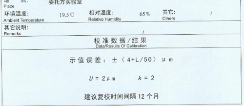

草根在起航 发表于 2014-6-24 10:53:05 | 显示全部楼层 |阅读模式
今天翻看了下不久前一个计量机构出具的校准证书!感觉有错,示值误差应该不带正负号的吧,要么正要么负!

changchunshi 发表于 2014-6-24 15:24:16 | 显示全部楼层
显然是不对的,应给出具体的测量结果(误差)
chuxp 发表于 2014-6-24 15:25:53 | 显示全部楼层
1.示值误差如此表述当然是差错。其本意大概是“示值误差不超过±。。。,但校准证书中这样表述是错误的。
2.其中有“符合JJG45-1999的表述”,这里也不对。按照CNAL-CL01(ISO/IEC17025)对校准证书的要求,作出符合性声明时,应注明符合该规范的具体条款号,即符合JJG45-1999的哪个条款。

史锦顺 发表于 2014-6-24 16:39:14 | 显示全部楼层
回复 2# 草根在起航
       我是搞频率计量的,只要是频率范围的,有张纸片,有几个数,我就可以说说它的意思。对与错,该怎样写,大致能说出个道道。看见这四张校准证书,因有微米单位,大概是几何量。又有xyz,大该是三坐标测量仪吧。有加减号的,显然是仪器的误差函数公式,对特定的L点,就是误差范围,现在又称最大允许误差,简写成“示值误差”显然是不妥的。这里有两个区别,一个区别是误差元(非正即负)与误差范围(本身是绝对值,表达时有±号);另一个区别是示值误差的实测值与示值误差范围指标值的区别。我认为此处应写:示值误差指标值,或者用符号MPEV(最大允许误差的绝对值)。表中的有±的量应该是MPEV。
      至于表中的U,我只知道是扩展不确定度,至于代表什么意思,我得猜谜语。可能答案有A、B两种。
      A:校准过程的误差,包括所用标准的误差、被检仪器的重复性与分辨力等;
      B:示值的不确定度,包括示值对标准值的偏差,再加上示值的随机变化与示值的分辨力等。
      我认为,这两种不确定度都是错误的。
      第一,A不确定度,像是计量误差,即确定误差的误差。但只应是标准的误差范围一项,把被检仪器的重复性、分辨力加入,就重计了,因为被检仪器的重复性、分辨力必然体现在校准时的实测示值误差中。这里多计了。
      第二,B不确定度,像是实测误差范围的数值,因为测量中示值与标准值之差,已包含重复性与分辨力等,也是多计。
      近代计量搞几百年了,因为计量时有标准,很好办:实测误差范围值(示值减标准值的最大值),记为Δ,Δ的绝对值小于PMEV则合格;否则不合格。多么清晰、简单,而且正确。不确定度评定弄出个U来,什么意思还得猜,猜到的答案也不正确。不确定度评定不仅是画蛇添足,简直是胡闹。要它干甚?
      我认为这张校准证书的错误,反映了推行不确定度论以来造成的乱局。谁的错误该由谁负责。但要认识到,凡用不确定度的地方都出错,中国人出错、欧洲人出错(卡尺评定例),日本人出错(测力计例),难怪提出不确定度论的美国NIST,如今又把铯标准的指标叫“不准确度”。不确定度,没出路!

xqbljc 发表于 2014-6-24 19:51:56 | 显示全部楼层
校准证书中只是给出了被校计量器具的最大允许误差表达式,而没有(或根本没校)校准所得实测值,但这是一个较为普遍的现象。非常可怕的“正常”现象!

史锦顺说误差是泛指的概念,概括地表示测得值与真值的差距。误差的概念包含两个主要概念:误差元与误差范围。误差元定义为测得值减真值,非正即负。误差范围的定义是:误差元的绝对值的一定概率(99.73%)意义下的最大可能值,恒正。史锦顺的概念没错。
检定证书的“示值误差”的“误差”就是泛指概念。这个示值误差,既可看作是误差元,又可看作是误差范围。
检定证书如果写误差范围,那仅仅是重复仪器的指标,而没表明已经测量验证过。而带有正号或负号的误差元的实测值很多个,不便于写。
印成:示值误差:±R 就说明该仪器的误差范围是R,而实际测量得到的误差元的绝对值都小于R. 因此,示值误差一词简要,正确。“误差”二字泛指,写得太具体,反而不好。这样写几百年了,大家不是都理解吗?
那么为什么不给出检定中实际测得值呢?就是防止按给出的数据去进行修正。
不给数据是正确的。你史锦顺83年带HP5061A铯频标(优质管)来,目的就是让我们给出个实测数据,回去好当单位研制的小铯钟的标准。那是不合理的要求。我们检定只能保证原来仪器的指标是否合格,不能把仪器提高指标应用;这就是计量的严格性。好像当时你服了我,现在怎么忘了?
有人说校准不同于检定,只判定个合格性;校准要给出具体测量数据,以用于修正。这是错误的讲法,国外的校准必须判别合格性,等同于中国的检定。至于国外有些校准证书给出实测数据,实际是用不上的,因为测量仪器的测量点从几千个到几十万个,凭那几个或十几个实测数据,没法修正。而关键是,修正是一种误导。不给实测数据,可以杜绝修正。此乃真知也。
至于证书中写的不确定度,那也是无奈。但无奈中包含着对抗,就是只列标准的指标,而不搞什么评定。评定不仅麻烦,而且错误,因为评定必然包含被检测量仪器的重复性与分辨力的指标,这是混淆对象与手段,这是错误的。美国的校准证书,不确定度也是所用标准的指标,这是符合误差理论的,是正确的。计量院的校准证书名义上写的是“不确定度”,似乎已按不确定论办事;实际上那个“不确定度”就是所用标准的性能指标,就是误差范围。由此可见,写“不确定度”是一种无奈,而其本质是不搞不确定度评定。直接写出标准的指标是正确的;这是对不确定度论的无声的对抗。好!

zhoujidai 发表于 2014-6-26 09:20:36 | 显示全部楼层
我认为的确有问题,校准证书中应给出各校准点的值,也就是校准结果,校准证书中只给出了一个误差范围,没有各校准点的值。另外,校准证书中不应有符合×××的结论。

应该不对的,最大允许误差这样写还差不多

路云 发表于 2014-6-28 09:38:42 | 显示全部楼层
这家校准机构懒得出奇,各校准点的数据一个都不愿意写,依据的技术规范的名称也不愿写,好像是校他自家的东西一样。这张《校准证书》等于废纸一张,对用户来说根本无法据此获悉各校准点的实际误差大小和方向,等于没校。这种表达方式只是表示了被校器具各校准点实际误差的最大波动范围,究竟是哪一点、误差方向都无从知晓。

最大允许误差的表述,但在校准证书中应该给出校准点的示值误差及不确定度结果
laofan1201 发表于 2014-6-30 08:26:25 | 显示全部楼层
这里示值误差应该是个具体的数值,而报告上给出的是一个范围显然是错误的,这样的机构是如何通过认可的

terrytian 发表于 2014-6-30 08:49:41 | 显示全部楼层
示值误差和允许误差是两个概念,显然出证书的人太不严谨写错了!
