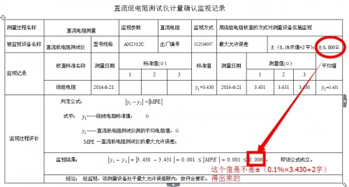

[概念] 求助!请老师帮忙看看这个理解对不?

(一)对表的理解
1 表中红圆圈中的0.006Ω就是红方框中的0.006,没错。
2 0.006是由(0.1%×3.4302字)算出来的,没错。取一位有效数字(5以上可以)。
(二)表中的明显错误
       │y1-y2│= │3.430-3.431│=0.001│MPE│=0.0010.006
式中第三个等号(最右边的等号)错误。写成如下各形式都可以
       │y1-y2│= │3.430-3.431│=0.001│MPE│0.0010.006
       │y1-y2│= │3.430-3.431│=0.001│MPE│ 0.0010.006
       │y1-y2│= │3.430-3.431│=0.001│MPE│=0.006
(三)误差量进位与舍位的思考
按一般量值的有效数字规则,0.005430保留一位应为0.005;本表考虑这是“误差量”,取大不取小,因此取0.006.
我认为,对测量结果的误差范围表达,为保险起见,应该取大不取小。但这里算的不是测得值的误差,而是最大允许误差│MPE│的值,不应该“取大不取小”;而应是“取小不取大”。这样才能确保判为合格的仪器必定合格。因此,应该取0.005
这个看法尚未有人论述过,算是我的商榷意见吧。

谢谢史老师 只有您在回答我的问题 正在学习 如果那个±(0.1%×显示值+5个字)算出来是±0.00505 应该也取0.005吧 取0.006到时候误差在0.0059 实际已经超出了最大允许误差了
