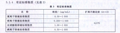

检定离子色谱仪标准物质的标物号、名称是什么?谢谢

 楼主| qingqing_0610 发表于 2014-8-20 16:58:17 | 显示全部楼层
回复 3# gl98
   这个我看到了啊,是在新的规程里有,但是标物号是多少呢?GBW(E)******,具体到买哪一种标物才是规程里说的有证标准物质呢?
wobuxiangshiqu 发表于 2014-8-25 11:19:35 | 显示全部楼层
http://www.ncrm.org.cn/Home/index.aspx,国家标物中心可查。
demiding 发表于 2014-8-26 10:10:01 | 显示全部楼层
新规程阴离子只做氯了,你查水中氯离子看看
hzune 发表于 2014-9-18 08:16:16 | 显示全部楼层
GBW(E)080268水中氯离子
