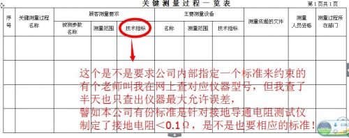

漠漠的神话 发表于 2014-6-27 09:29:39 | 显示全部楼层 |阅读模式
这个是不是要公司内部根据客户要求制定一个标准来约束技术指标的?
jdccdb 发表于 2014-6-27 10:21:30 | 显示全部楼层
可以是客户、组织和法律法规的要求,根据此要求确定计量要求;为了满足这些规定要求设计的测量过程并形成文件,即为测量过程的识别;通过合适的方法确认测量结果有效,从而保证产品满足相关要求 。
 楼主| 漠漠的神话 发表于 2014-6-27 10:42:02 | 显示全部楼层
回复 2# jdccdb
   嗯 谢谢 学习了 但公司没有这个标准怎么办 这个是不是就不能列入关键测量过程了

wjyiscool 发表于 2014-7-2 21:34:33 | 显示全部楼层
是测量管理体系的要求,第一步必须首先识别出测量过程对计量的技术要求,无论是明示的或者是潜在的
规矩湾锦苑 发表于 2014-7-2 22:55:44 | 显示全部楼层
回复 1# 漠漠的神话
  你的“关键测量过程一览表”中,顾客测量要求的“技术要求”一栏应该改为“允差”,即判定该被测参数合格与否的控制限或公差T,主要测量设备的“技术要求”一栏应该改为测量设备的允差或示值误差Δ。当Δ≤T/3时可判定该测量过程基本满足被测参数的测量要求。
  另外,你还应该增加“提出测量要求的文件”,该文件就是图纸、工艺、产品标准、作业指导书等技术文件,“顾客测量要求”要从这个文件中查出。测量设备的特性应从“测量依据的文件”查出,如果文件中无法查出,就说明工程技术人员的文件设计有问题,应该向设计开发部门签发“不符合项报告”责令其改进。还应该增加测量过程的管理部门和实施部门,例如安全监测和环境监测等关键测量过程管理部门是公司的安全环保处,实施部门有可能是社会安监局环保局的监测站。还应该增加测量过程的控制方法以及核查时间间隔等,建立关键测量过程一览表的目的是对其进行控制,因此控制方法和现场监视和核查的“周期”应该填入表中。
精密测量 发表于 2014-7-3 09:23:18 | 显示全部楼层
回复 1# 漠漠的神话
   “ 关键测量过程一览表”中,顾客测量要求的“技术指标”一栏不必改为“允差”,至于是何技术指标,可在前面的“被测参数名称”一列中写明。主要测量设备的“技术指标”一栏也不必改为测量设备的允差或示值误差Δ,该“技术指标”在下面的空格内填写即可。表的设计没有什么问题,该包括的内容都包括了,不就是明确关键测量过程吗,主要测量设备就是针对“顾客测量要求”来考虑的,当然这个主要测量设备的“技术指标”可在“测量依据的文件”中查出。所谓“测量依据的文件”应该是包括面很广的。
yushiping 发表于 2014-7-3 11:33:41 | 显示全部楼层
你的“ 关键测量过程一览表”是标准的表格,表头部分不需要改动就好。顾客测量要求的“技术指标”是你们从顾客要求哪里导出的计量要求(如工艺要求),一般的技术部门都会提供,并不是仪器的技术指标。
大树将军 发表于 2014-7-3 15:45:12 | 显示全部楼层
这个表要同关键测量过程控制检查表、关键测量过程计量要求导出文件配合使用,我做的时候用的是最大允许误差。
规矩湾锦苑 发表于 2014-7-3 19:07:06 | 显示全部楼层
  测量设备一览表就是测量设备管理台账,测量过程一览表就是测量过程管理台账。建立管理台账的目的理所当然是对其施加管理或控制。因此,测量过程一览表的建立应适宜对关键测量过程进行控制,所有有关测量过程控制的信息应尽量囊括其中,连控制方法和监控时间间隔、管理部门、提出测量要求的文件信息都没有,恐怕并不是一个好的管理台账。
  “技术要求”的提法太笼统,其实测量过程的控制最重要的就是满足被测参数测量范围和允许误差(或控制限T)的要求,因此要求配置的测量设备最重要的计量特性也是测量范围和示值允差,使用笼统的技术要求不如直接点明被测参数允差和测量设备示值允差。
