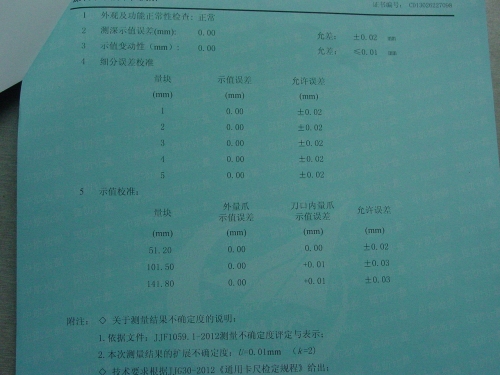

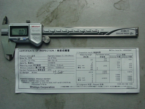

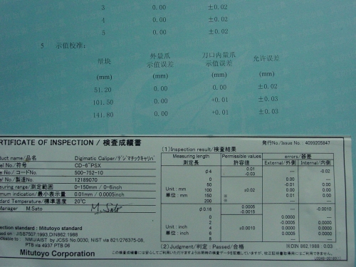

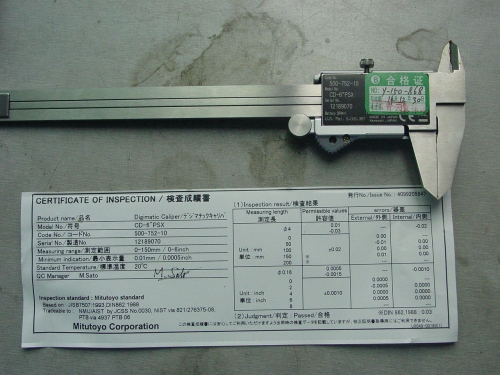

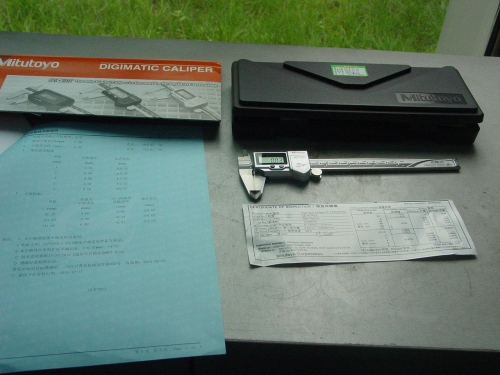

 楼主| cqy 发表于 2014-6-27 13:50:34 | 显示全部楼层
第一张示值误差对比
第三张出厂示值误差
第五张外校示值误差
