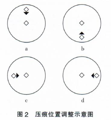

二、压痕不在视场中心
硬度计因运输、震动、压头装卸、长期使用等各种因素,均会造成压痕作置对压头中心位置的偏离,斥痕在80%视场范围内,均属于正常范围。如果偏离太大,可通过移动坐标试台将压痕调到中央进行测量,也可通过下述方法调整(图1 为物镜与目镜的调整螺丝) 。
图1 物镜与目镜的调整螺丝
将物镜转到工作位置,通过目镜观察刚打出的压痕:
1.如果压痕在视场上方,逆时针旋转螺钉2 ,同时顺时针旋转螺钉1,3只螺钉相互配合,使压痕成像居中后锁紧(见图2a) 。
2 .如果压痕在视场下方,逆时针旋转螺钉上同时顺时针旋转螺钉2,3只螺钉相互配合,使压痕成像居中后锁紧(见图2b) 。
3.如果压痕在视场左方,逆时针旋转螺钉1 、3,同时顺时针旋转螺钉2,3只螺钉相互配合,使压痕成像居中后锁紧(见图2c) 。
4.如果压痕在视场右方,逆时针旋转螺钉3 ,同时顺时针旋转螺钉上2,3只螺钉相互配合,使压痕成像居中后锁紧(见图2d) 。
