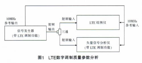

测试项目LTE数字调制质量参数分析部分的计量,以带LTE调制功能的信号发生器作为标准器, 还需接入LTE解调功能的矢量信号分析仪,如图1所示。
计量特性如频率误差、物理上行共享信道( physicaluplink shared channel , PUSCH信道) 、物理上行控制信道( physical uplink control channel , PUCCH信道)和物理随机接入信道(physical random access channel ,PRACH信道)的误差矢量幅度要分别在矢量信号分析仪和LTE综测仪的测量结果中读出并对比。

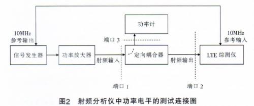

3.射频分析仪功率测试时必须严格采用校准规范中的方法利用捐合器加功率计实时监测来得到输入综测仪标准功率值的方法,不能使用测量功率放大器增益后设置信号源功率的方法,因为功率放大器的增益稳定性较差,不能满足要求。图2给出了射频分析仪中功率电平测试连接图,定向捐合器的端口3与捐合器射频输出端口的在各个频率点的功率差值△需要提前测试,这样便于由功率计的实时测量结果加上△和搞合器到综测仪端口的电缆损耗,即可得到综测仪输入端口的标准功率值。
4.在LTE数字调制质量参数和调制分析仪参数的测试过程中,被校综测仪的10MHz参考输入信号和标准器的10MHz参考输出信号要连接,这样才能保证参数测试的准确性, 尤其是频率误差。
