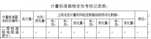

[热电偶/热电阻/膨胀] 二等铂电阻温度计计量标准履历书的问题
liangjg 发表于 2014-7-3 09:52:53 | 显示全部楼层 |阅读模式
图像
图像
我应该怎么填
liuyuji 发表于 2014-7-3 21:06:36 | 显示全部楼层
按照二等标准铂电阻要求填,名义值填Rtp,允许变化量填10mK,年月下面填Rtp值(检定证书上有),变化量自己计算。
GZJL_RGS 发表于 2014-7-4 08:55:08 | 显示全部楼层
回复 1# liangjg
   这个RTP值需要自己经常测量,几个月测一次,不能只填上级检定机构的测量值
一般是变化量不超过10MK
