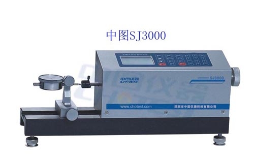

有图片吗,可以共享一下,跟这种光栅式的比对一下
心空 发表于 2014-7-5 10:35:21 | 显示全部楼层
回复 4# 心空
光栅式
光栅式
