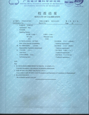

是这样的,我们给计量院的一台尘埃粒子计数器,他们给的报告里有一项是“粒子浓度示值误差“是-22.7%FS(如图2014).

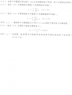

我看了一下JJF1190-2008给出的公式是:(被测仪器的10次平均值-标准粒子10次的平均值)/10000*100%      28.3L的情况下。

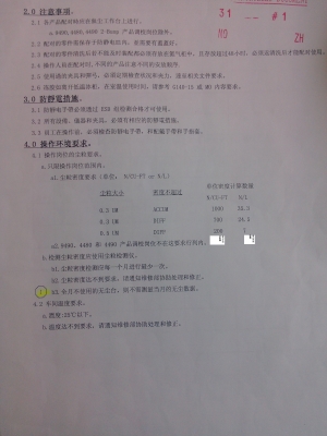

我们公司是0.3粒径的时候每L不超过35.5,每立方则是不超过1000.
问题来了,按照这样,我要怎么算出来这台仪器的测出来的实际误差是多少呢?绝对误差 ,比如说,仪器现在测出来的是100,那实际是多少?
规范内容
规范内容
2014校准报告
2014校准报告
公司要求
公司要求

   那就上面那个报告 ?我如何看好坏呢?如何知道是否还适合我们使用?毕竟我们要求测量是不大于35.5的0.3粒径

   证书上给了技术指标了。

   实际是多少还真不知道。误差+不确定度已经是大于最大允许误差的不确定区间了。你们对洁净度要求这么高,还是送修吧。

   技术指标是30,你的误差是23,然后不确定度是14,后两项加起来已经37大于30了,也就是你的仪器性能已经有点不可靠了。这个才是先要纠结的问题。

校准规范有的啊,22.7是在两个量程下测出来取绝对值大的啊,一个(4500~5500)量程10000,一个(45000~55000)量程100000。你可以取标准值5000或50000来算嘛,若是5000,那么实测就是2730,若是标准50000的,那么实测就是27300。至于具体是用5000还是50000算出来的,只能问校准单位了。不过这个能修正使用吗?不能吧。还有仪器其他性能也没有很好吧,流量差的也挺大,还有粒径分布误差也没给出。上面的误差是0.5微米的,你自己用是0.3微米的。通过算误差修正不靠谱吧。

   很感谢你的回复 ,之前听那个校准的人说,大概就是5000里,我们的就是2270.
但问题是,转换回来 ,像我们公司的,我都不知道如何判断了,
