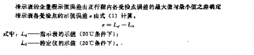

      先生说:绝对值三个字有无没有价值。我认为,在误差问题上,必须分清讲的是误差元,还是误差范围。误差元(原来叫误差)是示值减标准值,有正有负;而讲到指标时,必须讲误差元的绝对值,绝对值的最大值就是误差范围。不用绝对值,就讲不清问题。如下分析《JJG34-2008》讲法的得失。
      1 讲指标不能称“示值误差”,而应称“示值误差范围”或MPEV
      我国当前测量仪器指标给法,用得最多的是“最大允许误差”。须知,这里的“误差”就是误差的绝对值,意思是“误差绝对值的允许的最大值”。如果不把误差理解为误差的绝对值,那就闹笑话。说示值误差允许最大值是0.02mm,现有一把卡尺,实际测量得到的测量误差为-2.5mm,说-2.5mm的误差小于0.02mm的误差规格,因而“合格”,难道不是错误码?看绝对值,-2.5mm的绝对值远远大于0.02mm的规格,当然不合格。
      因此《JJG34-2008》最重要的两个表,“最大允许误差”(绝对值)是对的;而回程误差不当(没说明是绝对值)。4.9条款的总标题“示值误差”不当
      2 “全量程示值误差”定义不当
      “全量程示值误差”的提法不当。示值误差由(1)式明确界定,它是个差值,必定有正号或符号。老史称它为误差元。
      这里的“全量程的示值误差”,实际应是全量程上的各测量点的示值误差元的绝对值的最大可能值的实测值。这个实测值的限度,这就是仪器的指标值,是“最大允许误差”,即MPEV。MPEV规定的是各点的示值误差的绝对值的最大值。不可能是两个误差值相减。也就是说:《JJG34-2008》的这个定义是错误的。
      例如
      仪器A的6点的实测误差(元)为
             5μm     2μm     1μm     -3μm     -4μm     -5μm
      仪器B的6点的实测误差(元)为
            10μm    8μm      6μm     5μm      3μm      2μm
      仪器C的6点的实测误差(元)为
            -15μm    -16μm    -16μm    -17μm   -18μm   -20μm
      以上三台仪器,按示值误差的最大绝对值(MPEV),则有:
      仪器A: 5μm;仪器B:10μm;仪器C: 20μm
      以上,可以同规格表(表7)对比‘
      而按《JJG34-2008》第6.3.11的讲法,则有
      仪器A:10μm;   仪器B:8μm;    仪器C:5μm
      符合《JJG34》讲法的示值误差定义,却没法与《JJG34》的规格表相比较。这种规定怎么应用?
      按MPEV的讲法,即强调误差的绝对值,则三台仪器实测性能的优劣排序为:第一即最优:仪器甲;第二仪器乙;第三,即最差仪器:仪器丙。
      按《JJG34》讲法,排序为:
      第一即最优:仪器丙;第二仪器乙;第三,即最差仪器:仪器甲。明明仪器丙最差,却说它最好,这不是颠倒黑白吗?
      颠倒黑白的计量规程,还应该执行吗?
      五十年前,我一进国家计量院,就有人告诉我说:长度计量,历史悠久,水平很高。我却选了自己对口的电子计量。离开计量院四十年了,也没资格妄加评论。最近又听规矩湾先生说:几何量计量高大精深。近几天读读《JJG34》,竟发现如此严重的问题。是我理解错了吗?请规矩湾先生明示。
      仔细查阅《JJG34-2008》的附录B与附录C,方知:实际操作,完全按误差之绝对值计算,根本不计算两个误差的差值。正文的条款等于没说,原来是废话!这算什么检定规程?

  但,指示表的示值误差定义与卡尺截然不同,其示值误差其实不属于“示值误差”的定义,而是“两个极限示值误差的差”。检定规程给出的定义是:工作行程的示值误差由正行程内各受检点的“最大示值误差与最小示值误差之差”确定。因为是“最大示值误差与最小示值误差之差”,指示表的示值误差就必然永远是从最小一直到最大的“全宽”,“两个极限示值误差的差”永远为正,因此指示表检定规程规定的示值允差就永远不会有负号而只能只有正号,这完全是指示表的示值误差定义决定的。
  若指示表的示值允差是20μm(请注意,绝对不可能会规定为±20μm),那么其全宽就是20μm,半宽就一定是10μm。总之,计量学一定要讲究严密、严谨、遵守法定的定义,不能让任何想当然或习惯性思维发挥作用,一切推理和结论都必须有根有据,这样才能真正兑现计量工作者作出的确保测量结果的准确性和可靠性的誓言。

关于这一点,史老师还真是误会JJG34了,误解了这种将仪器误差规定为两点误差之差的原因。不光是JJG34《指示表》,在几何量专业,还有投影仪、指示表检定仪、读数、测量显微镜等等,仪器误差都是规定为两点误差之差。长话短说,这类仪器在使用时可以任一点作为相对零位,使用的是两点之间的一段行程,而我们检定的是一个个的点,因此怎么用点的示值误差来表示“段”的误差,就得用点与点的误差之差来表示。比如说检定点为0、10、20、30、40、50,标准值为0、9.9、20.1、30.1、39.8、50.2,那么得到各检定点误差为:0、0.1、-0.1、-0.1、0.2、-0.2。仪器在使用时,可以以10作为起点进行测量,终点读数值为20,因此得到被测长度为20-10=10。但是这(10~20)行程段的误差仅从10点、20点误差是无法得到的,必须两点误差作差才能得到。就像刚这个例子,标称行程段为20-10=10,但实际上(标准读的)是20.1-9.9=10.2,因此10~20段的误差是10-10.2=-0.2,反映到点的示值误差上就是20点的误差减去10点的误差,即-0.1-0.1=-0.2。这只是这一段,而我们要控制任一段的误差,那么就要控制任意两点的误差之差(两点的误差之差,实则就是这两点之间所形成的一段的误差)。误差最大的那一段就是各点误差值最大与误差值最小(代数值)的两点之间的那一段。比如刚才这个例子,误差最大值为0.2(40点),最小值为-0.2(50点)(代数值),则该仪器误差最大的一段就是40至50这一段,只不过按规程规定是0.2-(-0.2)=0.4,而实际是(50-40)-(50.2-39.8)=-0.4,那是因为规程规定的最大值减最小值实际上是绝对值。因此这类仪器我们是要控制它的任意行程段误差不超过多少,而不仅仅是以零位作为起点的段,而是包括以零位起,以中间点起的任意段。
JJG34的附录B、附录C也正是遵循了这一规则,是与规程规定一致的,没有问题。唯一的问题就是只规定以正行程误差作为仪器误差是不妥的,这是因为标准就是这样规定的,要说有错误的话,根源在标准。
