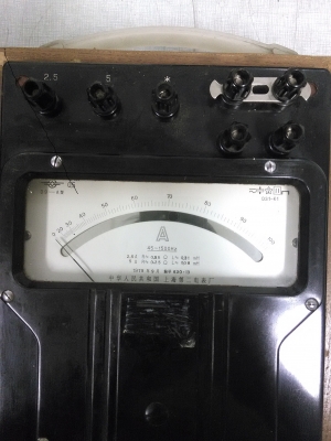

请教各位电学计量的大神,上海第二电表厂D9-A型中频电流表(交直流)怎么接线,1975年的产品,网上说明书难以找到。
交直流测量电流功能,右上角共4个接线柱,如何接线?
bryai 发表于 2014-7-11 18:14:46 | 显示全部楼层
小电流档串联,就这样直接接线就行,大电流档并联,左侧两个接线柱用连接片连接,右侧两个用连接片连接~
 楼主| kyc241 发表于 2014-7-11 19:29:03 | 显示全部楼层
谢谢2#回复。
bryai 发表于 2014-7-11 23:48:47 | 显示全部楼层
回复 3# kyc241
   客气,没事多交流,相互促进啊,呵呵,我们D表一般只检交流~
满志 发表于 2014-7-12 10:18:06 | 显示全部楼层
学习了!记住:小电流短接片横着,大电流短接片直着
