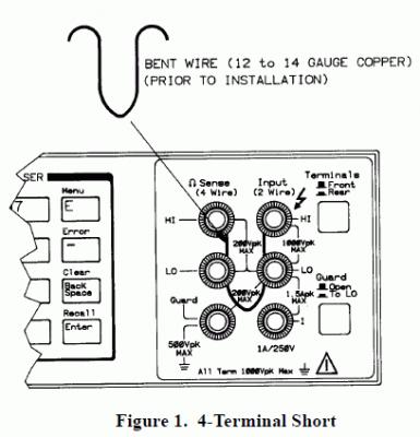

发现3458A的电阻功能2线电阻和4线电阻都不能清零,问了老师傅,说一直如此,查了手册,autozero不管是on还是off都不顶用。
求指教!是我们不会用还是设备故障?
请尽量详细点,比如按键顺序,或者哪本手册第几章第几页等,不胜感激!

短路后shift+N,用上下键调到MATH,按Enter,调到NULL在按Enter就好了

7楼的差不多对了。“shift+N,按上键调到MATH,按右键,光标右移一格后,再按上下键调到NULL,再按Enter就好了”

lymex 发表于 2014-8-20 17:21:17 | 显示全部楼层
回复 2# 小马哥
   最近没来,不知问题解决了没有?
其实很简单,用一段铜丝做个环,短路4个接线柱,做个校0即可(CAL 0)

四线短接,按lymex的图,然后SHIFT+N-------------找到M-----------找到Math Null,回车,就好了。
嫌麻烦可以将f0定义为Math Null,直接SHIFT+f0就好。
如何定义?参考说明书就好,或者自己捣试捣试,挺有意思的。
