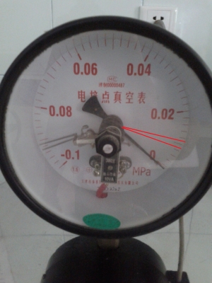

要求:抽真空至10kPa±1kPa,电接点真空压力表调整如下图,对不?
本人读数是-0.092MPa,可是好象大家都这样调,说这样就是达到规范要求,大家怎么看呢?谢谢大家指点。

个人感觉,如果是10kPa±1kPa,应该如下图所示红线范围内的压力,各位量友们同意不?

仪表分度值为0.002MPa, 抽真空至10kPa±1kPa,即目标压力值为-10kPa±1kPa,要求指针位置在0.01MPa刻度位置、前后各1/2格范围内。

tianlove 发表于 2014-8-5 11:41:58 | 显示全部楼层
你所说的10KPa±1kpa是不对的,应该是-10kpa±1kpa。按照第二幅图检定应该没问题
如果说按照第一幅图检定的话表盘上应该起点是100kPa,真空为0点,绝压表。

这个表里显示的应该是抽去压力的值,如第一张图所示0.09MPa,表示从标准大气压中抽走0.09MPa压力,一个标准大气压约为0.1MPa,所以还剩下0.01Mpa的压力,即10kPa,大家应该都认同这种看法吧?

你这个是试验要达到10kPa的绝对压力,也就是真空表上的-0.09MPa,应该用第一幅图的设置。
